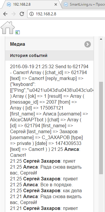

C_3AXAPOB
Сообщения: 510
Re: Модуль "Telegram"
Сообщение C_3AXAPOB »
При использовании терминалов стала появляться такая вещь см. скрин.
В чате видна информация модуля телеграм? Это видно несколько секунд потом чат приходит в норму.
Sas
Сообщения: 207
Зарегистрирован: Вт июл 12, 2016 6:16 pm
Сообщение Sas »
Она и без терминалов появлялась уже давно.
C_3AXAPOB
Сообщения: 510
А что делать?
