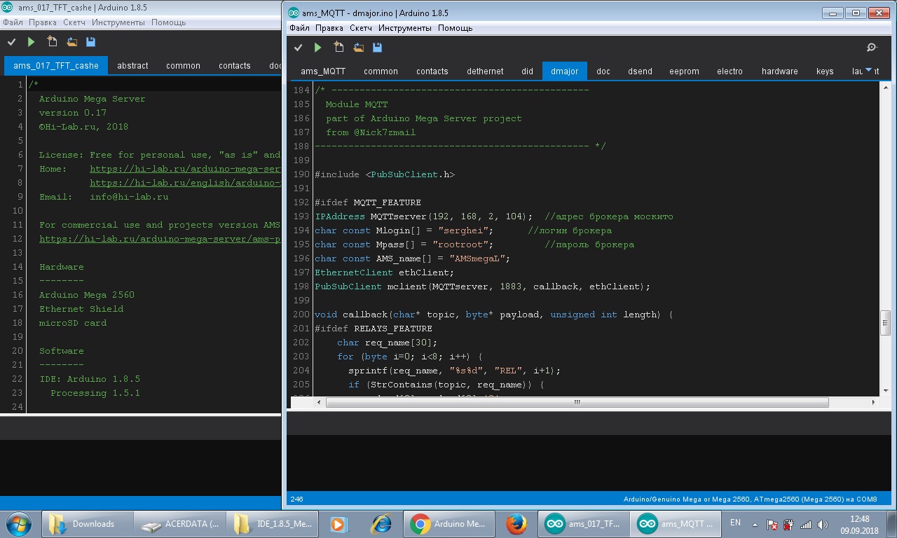

У меня МД на апельсине ( да , докатился :lol: ), брокер установлен. Что нужно и куда дописать там , что бы щелкать релюшками ?
И главная проблема - код в 1.8.5 не компилится - ругается на не соответствие типов переменных. Подробности только поздно вечером....

PS/ Ругается на эту строчку в коде реле
REL_state[num]=stat;
Ошибка
  • relays:88: error: invalid types 'byte {aka unsigned char}[byte {aka unsigned char}]' for array subscript

Сообщение alexsis_76 »
объявлено
byte REL_state
а тут уже
REL_state[num]=stat

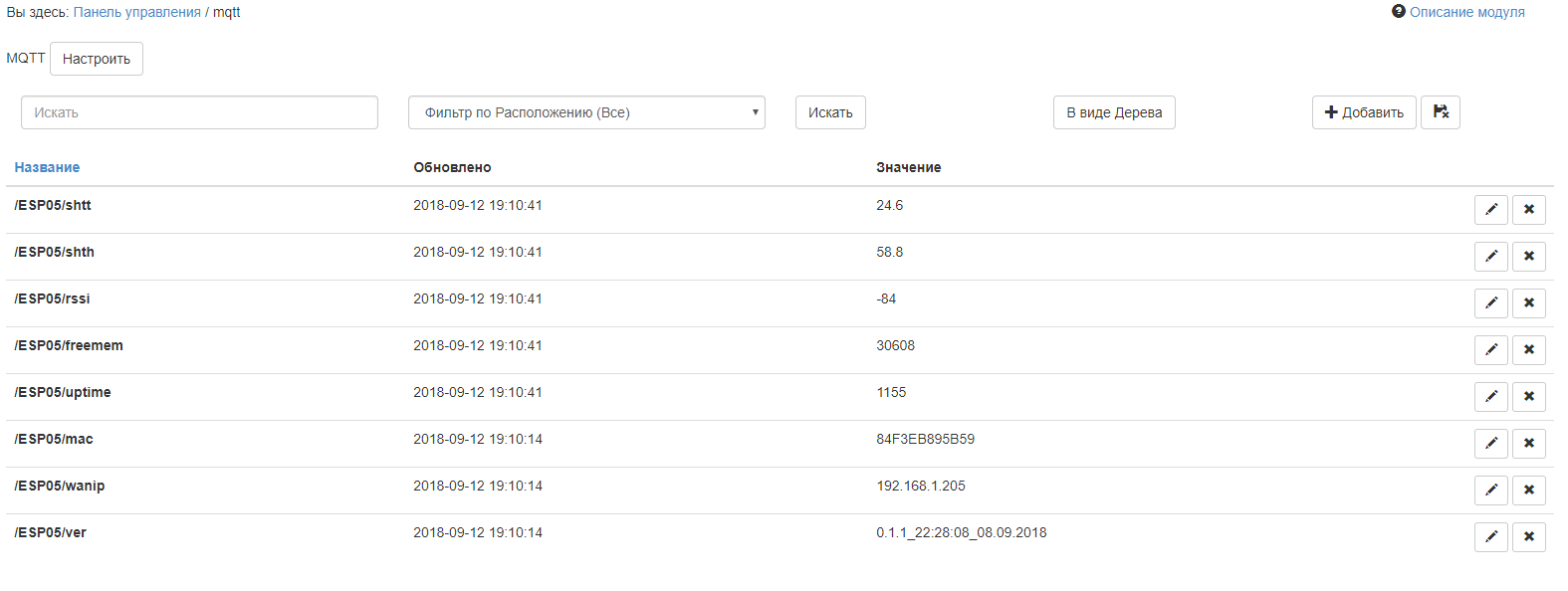

UPDATE Так как у меня настроен на датчике еще и MQTT, то посылка через AMS на МЖД стала неактуальна)) Прописал IP сервера MQTT (МЖД) и получил
теперь можно строить графики дальше))
