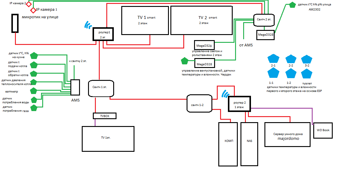

Честно говоря я ничего не понял)) я в этом профан. При прошивке wifi-iot прошивки была выбрана опция передачи GET запросом данных на свой домашний сервер, например majordomo на порт 80
Цитата
"Функция позволяет с установленным интервалом отправлять данные GET запросом на свой домашний сервер. Это может быть сервер MajorDoMo или другая система или свой простенький php скрипт.
Папка с скриптом должна находится по адресу /objects/ , но адрес можно поменять на другой в конструкторе прошивки, например /test.php . Скрипт должен обрабатывать входящие данные согласно метрикам, указанным в конце статьи.
Если на веб сервере используются vhost , то в его настройках необходимо указать vhost с именем homeserver"
Сейчас в мажордомо видно 4 датчика(3 на подходе), которые передают температуру и влажность.
слаботочка UTP5 cat.png (33.59 КБ) 5445 просмотров
Я хочу просто поставить Мегу2560 с прошивкой АМС на управление котлом (у меня 5 лет до этого стоял набор от мастер-кита термостат на далласах, все работало отлично).
Может просто организовать термостат на сервере с мажордомо? Но там нету защиты от глюков системы, все-таки винда и пропадания электричества например в середине февраля ночью)) комп не сможет сам снова запуститься(я еще буду думать об этом).
Вложение слаботочка UTP5 cat.png больше недоступно
Так вот, согласно схемы моей сети к месту установки котла подходит витая пара, но протянуть от котла датчики по всей комнате витой парой уже проблематично, поэтому я хотел чтобы АМС видела датчик например в спальне и работала термостатом, в будущем подсоединить к ней уже физически датчик давления теплоносителя, далласы обратки и подачи, счетчик воды, газа и электроэнергии. Вот и все))
з.ы. Хотел сначала поставить прошивку MegaD(не реклама)) ), но оказалось, что там используется контроллер 2561, а на ArduinoMega контроллер 2560. На форуме создатель прошивки пояснил, что на этот контроллер прошивка не встанет и переписывать он не будет. Поэтому искал альтернативу и нашел АМС.
Кто может, помогите разобраться)) Спасибо.

svetozar161 писал(а): Пн авг 06, 2018 7:42 pm Честно говоря я ничего не понял))
Да это мы так подбираемся к какому нибудь глобальному решению ( межсобойчик ). В результате мозговой атаки получаются прикольные вещи. Одна страница обновляемых графиков чего стоит.
svetozar161 писал(а): Пн авг 06, 2018 7:42 pm ....Поэтому искал альтернативу и нашел АМС.
Судя по рисунку собственно на AMS все это уже реализовано. Температуру меряет ,потребление воды и газа - то же есть на микрухах DS2423. /* Классная штука , но дорогие заразы */.
Давление то же не проблема , но датчики по 13 баксов. Вот с ваттметром посложнее будет. То что есть де-факто - показывает , но с линейностью не справился. Хотя то же через эти же счетчики реализуется.

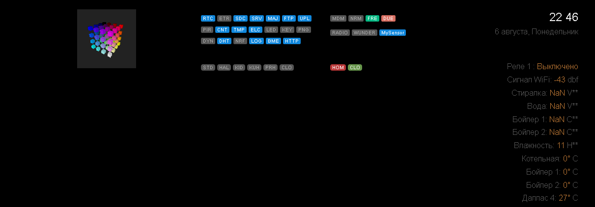

svetozar161 писал(а): Пн авг 06, 2018 7:42 pm ... я хотел чтобы АМС видела датчик например в спальне и работала термостатом
Это то же просто. Если температуру задать в коде , то
#define relePin 04
void testInit(){
  pinMode(relePin, OUTPUT);
  digitalWrite(relePin, LOW);
void testRele(){ // рабочая функция
  if(!releSt && current_temp[3] > 40.0){
   // if(!releSt && analogRead(35) > 2000.0){
  digitalWrite(relePin, HIGH);
  timeStamp();
  Serial.println(" Rele \"ON\"");
  releSt = 1;
  if(releSt && current_temp[3] < 35.0){
  //  if(releSt && analogRead(35) < 1500.0){
 timeStamp();
  Serial.println(" Rele \"OFF\"");
  releSt = 0;
Там же к стати и регулирование по аналоговому сигналу. Получается так
Screenshot_2018-08-06 ESP32 SD - Arduino Mega Server.png (14.08 КБ) 5430 просмотров
Пока думаю как размножить на 4 реле.
