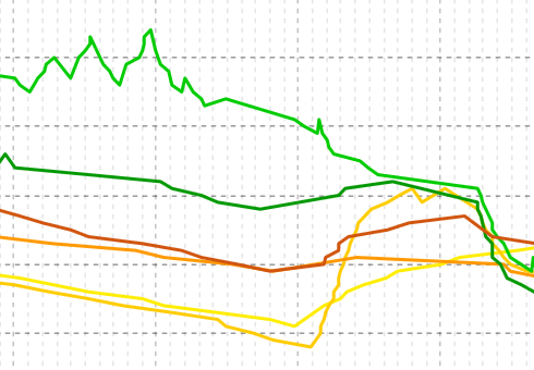

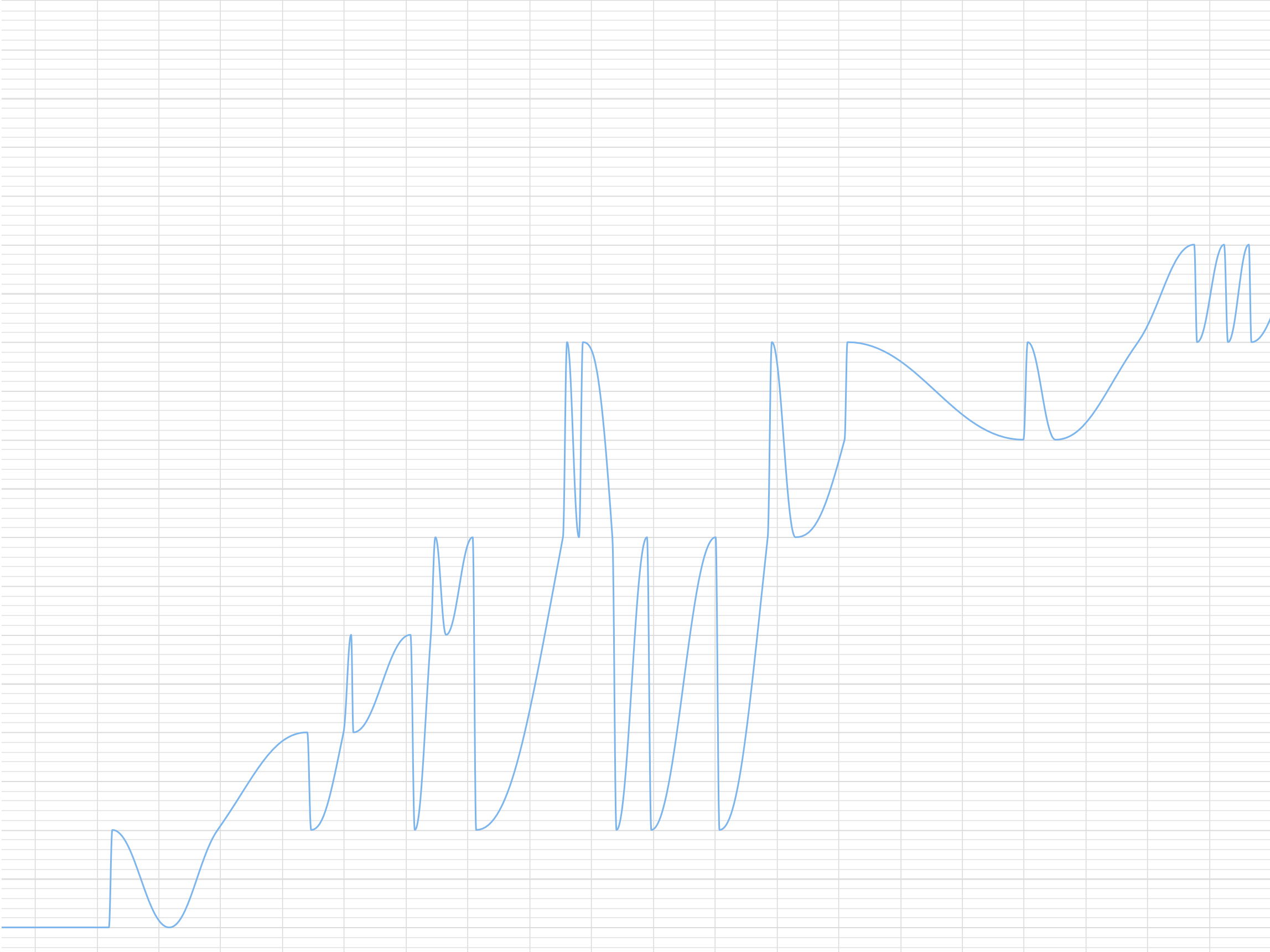

Подскажите, можно ли как-то самому применить тип графиков "line"?
В MJD поддержка этого типа не встроена почему-то, хотя HighChart умеет.
Имеющийся spline далеко не всегда рисует адекватно.
Если в рамках интерфейса mjd нельзя, то как использовать библиотеку Highchart отдельно, чтобы забиать данные из БД mjd?
Сейчас так: Хочу так (это у меня amChart сейчас так показывает на Ардуине):

Re: Модуль Charts
На форуме есть решения и примеры, надо поискать. Эти либы использовали еще до того, как появился модуль в маркете.ksv писал(а): Вт июл 24, 2018 1:03 pm Если в рамках интерфейса mjd нельзя, то как использовать библиотеку Highchart отдельно, чтобы забиать данные из БД mjd?
Re: Модуль Charts
Спасибо, поищу.
