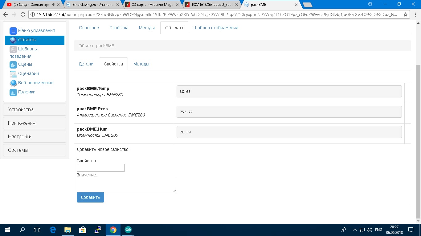

void sendBMEMajor(char obj[]) {
    sprintf(buf, "GET /objects/?object=%s&op=m&m=update&%s=%.2f&%s=%.2f&%s=%.2f& HTTP/1.0",
      obj, "Temp", temp, "Pres", pres, "Hum", hum);
    #ifdef MAJORDOMO_FEATURE
      sendBuffToMajor();
    #endif
То есть "как есть " со всеми запятыми. В сериале
  • 29.9 C , 26.8% ,752.7 mm.Hg.
    2018-06-06 20:20:11 Host 192.168.2.108 GET /objects/?object=packBME&op=m&m=update&Temp=29.87&Pres=752.70&Hum=26.79& HTTP/1.0
И Алиса выдаст
Теперь надо все датчики запаковать в один запрос.
