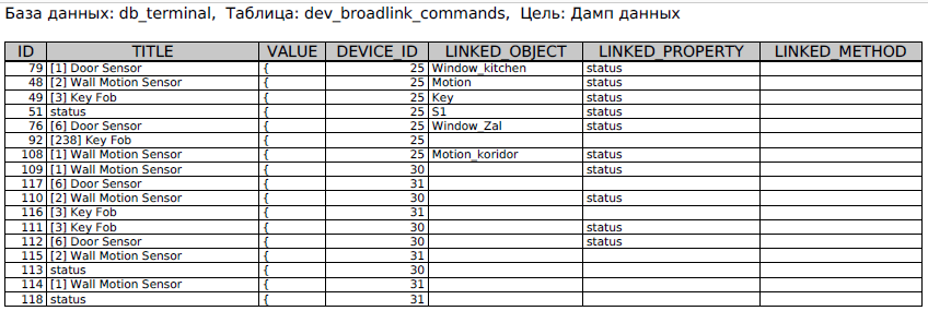

Такая мысль:
в таблице dev_broadlink_commands состояния датчиков сохраняются в поле VALUE в json-формате вот один например:после кнопки "Сохранить" запись превращается в:
видимо спотыкается об первые двойные кавычки.
Может быть с этим связано?
Очистка поля VALUE не помогает.
Если удалить датчики из таблицы вручную, то создаются новые, все ок. Пока опять не "Сохранить".
В каком файле копать?
Попутно обнаружил оставшийся мусор после удаления устройства, остаются датчики:
{"status":0,"delay_time_m":0,"delay_time_s":0,"alarm_buzzing":0,"alarm_buzzing_duration":0,"beep_mute":0,"alarm_detector":3,"status_val":"\u041e\u0442\u043a\u043b\u044e\u0447\u0435\u043d\u0430"}Код: Выделить всё
{Может быть с этим связано?
- Снимок.PNG (53.69 КБ) 6276 просмотров
