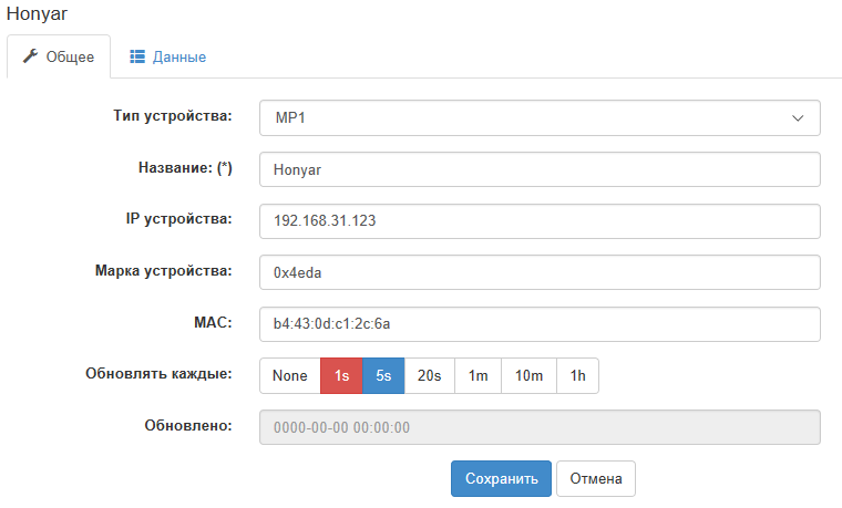

Я видел, что цикл остановлен. Запускаю в X-Ray, время обновления показывает и при очередном обновлении опять пустая строка и снова цикл остановлен. Что-то его останавливает.nick7zmail писал(а):ну во-первых у вас русским языком пишет цикл остановлен. Зайдите в x-ray - Services, запустите.
Вот тут не понял, вроде всё указано в "Общих". Можно подробней?nick7zmail писал(а):Во-вторых судя по всему у вас не указана модель устройства.

Re: [Модуль] Broadlink
Аааа....Оооо...вон оно что...
марка устройства 0x4eda пока не числится в поддерживаемых...не было ещё обладателей тут))...но можно это исправить, если имеется такое желание))
Вопросы следующие:
1) можно фото девайса...если это он, то не надо...понял как выглядит.
2) Скрин с е-контрола, как там выглядит управление
3) розетки управляются отдельно или все разом?
4) (это уже чисто для себя) - юсб-шники отключаются на нем через приложение или нет?
PS: Почитав инфу по своей же ссылке вроде понял, что за девайс))...да, очень похож на МП1. Давайте попробуем поуправлять им по этому же протоколу
в файле
/modules/dev_broadlink/broadlink.class.php
найдите 328 строку
и измените $type = 100; на $type = 4;.
Править лучше notepad++, или любым другим редактором, кроме стандартного. Обычный виндовый блокнот калечит файл...
В модуле вроде правильно остальное настроено. После попробуйте запустить цикл или "пощелкать" розетками.

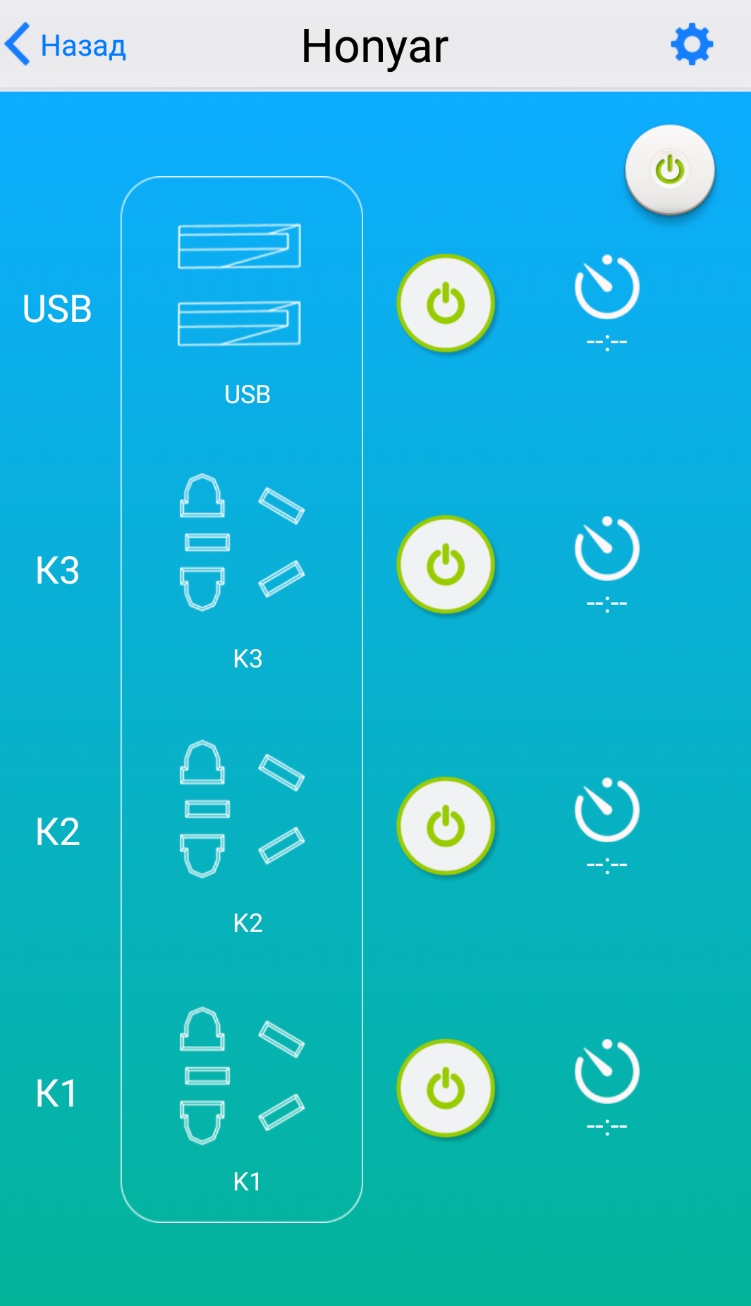

1. Да, это он.nick7zmail писал(а):Аааа....Оооо...вон оно что...
Вопросы следующие:
2. Во вложении (скрин только большой получился
3. Управление по отдельности вместе через e-control и присутствует общая кнопка на корпусе
4. USB тоже отключаются.
- 4.png (271.6 КБ) 6736 просмотров
