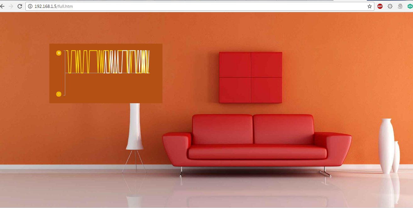

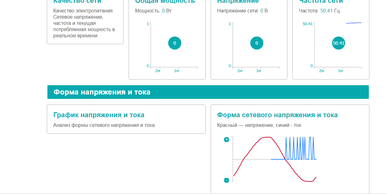

Воот ... проверил весь навесной монтажserghei писал(а):Если у Вас платформа на МЕГЕ , то для начала просто подключите 2 делителя напряжения из резисторов по 10 килоом между +5 вольт и землей на аналоговые входа А0 и А1. На вкладке электро на осциллограмме должны увидеть две прямых линии синего или (и) красного цвета по середине шкалы.
Еще учтите момент - если на трансформаторе написано 9 вольт , то это под нагрузкой. В холостую может выдать все 15 вольт. Если не поможет - лечение предлагаю продолжить в "родной " ветке "Power Monitor "
достал осцилл начал мерить
на ножку А0 идет почти2,5 В переменки . если выключить трансформатор то идет 2,4 постоянки
включил осцилл на меге показывает синусоиду желтого цвета и импульсы белого цвета это видимо А1 токовый датчик ( в приложении скриншот экрана )
питание от компа через усб
мерить напряжение во вкладке электро не хочет показывает 0
- вкладка осциллогр
- осциллограф.jpg (99.92 КБ) 10748 просмотров
- Электросеть.png (47.78 КБ) 10748 просмотров
