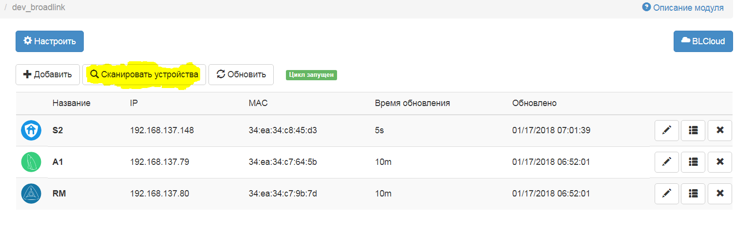

Эт к чему скрины?
Re: [Модуль] Broadlink
к выше, значений нет, что с циклом, что с определением устройства s1
