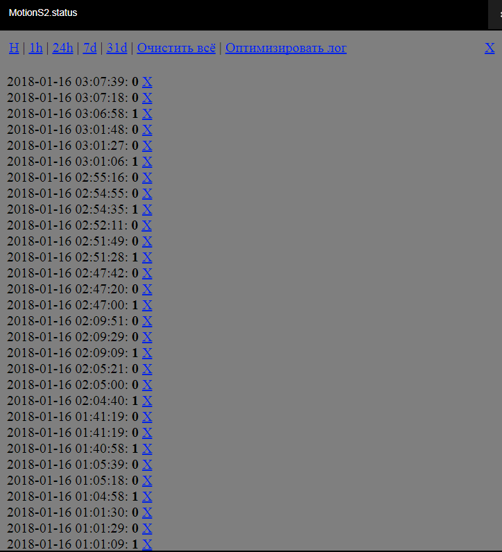

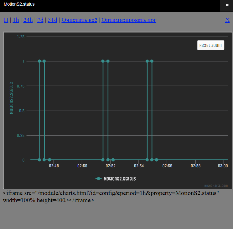

период обновления 20 сек., галочка "обновлять только при изменении" стоит
вопрос: зачем 0 прилетает два раза?
в 1:41:19 (странно)
п.с. я может быть и не прав, но грешу на неверную отработку режима из-за выше
в 7:12 и 7:13 не должны были вообще отработать (опрос на 5 сек. перевести, но полностью не решит)
или в 7:11:49 вообще не понятно откуда прилетело
SMotions_motionDetected.php
14 и 28 строки
вообще нифига не понимаю, как тут что-то можно сделать

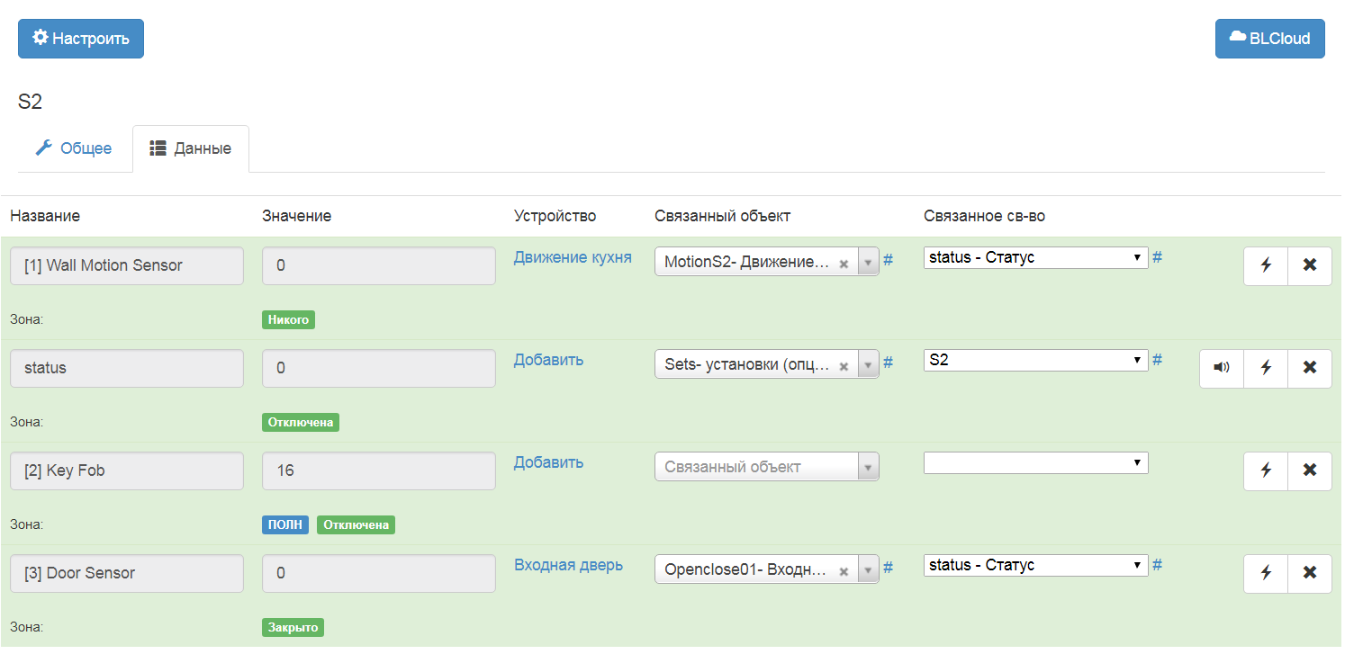

Re: [Модуль] Broadlink
2 может прилетать только из статуса самого S1, или из keyfob (пульта)...посмотри к чему они привязаны...мож в них причина.
не не не, 2 это моё, с NobodyHomeMode.activate (в коннекте все есть)
прилетело 7:11:49 с SMotions_motionDetected.php вызов метода NobodyHomeMode.deactivate
редко такое пересекается, но есть (это я утром на простые уст-ва ворчал пока разбирался)
то-ли выносить все в отдельные объекты, классы, то-ли переписывать в простых устройствах, хз (я вообще не программист)
а еще выше про два ноля из модуля странно прилетают, я тоже, хз
На счёт 2х нулей - это хз почему так)) надо функцию tebledataset или как там она...дебажить - что на входе, что на выходе.
Мне помнится, что там, помимо статуса, были ещё какие то данные...типа задержек - когда сработал датчик - там свойство висит какое-то время. потом сбрасывается само свойство, а потом сбрасывается второй параметр...может из-за этого перезаписывается 0.
