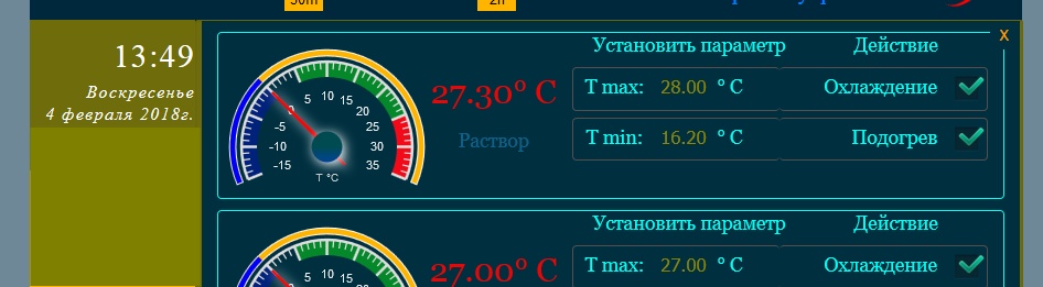

время у меня выводится нормально синхронизируется и через интернет и по DS3231 почему вдруг time_t непонятноalexsis_76 писал(а):time_t связано с отсутствием библиотеки,скорей всего это библиотека времениerror: 'time_t' was not declared in this scope
а строка #define NTP_FEATURE у меня расскомментирована я ее не трогал.
прошу прощения как засунуть картинку в spoller я не нашел и выше не хочет становится как-то сама по себе короче, это время.
- 1.jpg (81.14 КБ) 8510 просмотров
