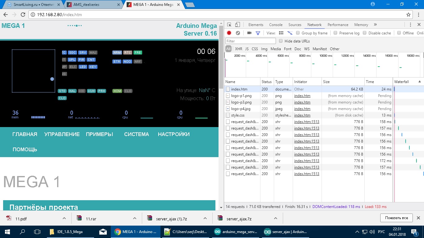

Нет...моя идея не сработала((...а как "заголовки" смотреть?
UPD
Кажется нашел...но что они значат - уже понятия не имею )) в реквесте no-cache стоит, в респонс вроде всё как надо...
Это нормально не?))
UPD
Это нормально не?))
