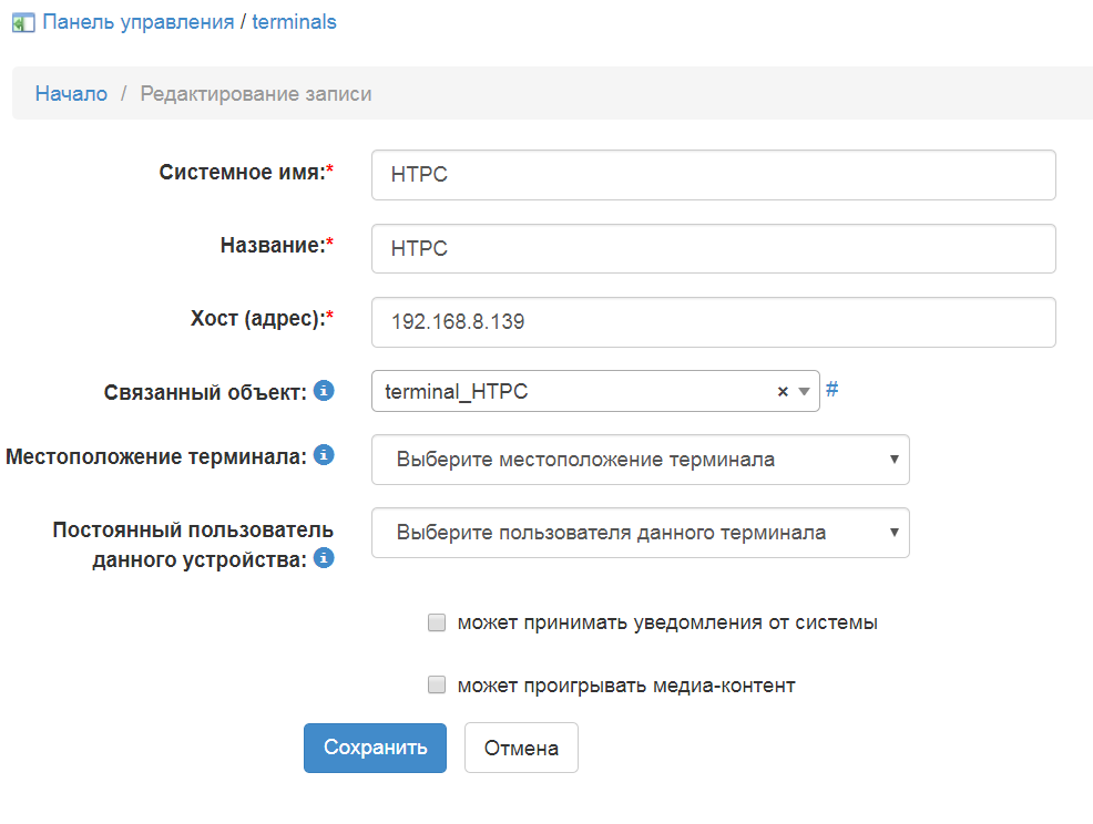

заходиш в модуль терминалов - открываеш терминал - и нажимаеш сохранить -
Эта проверка на связанное устройство к текущему терминалу
И по непонятным причинам он не сохранен в базе. А пересохранение исправляет этот нюанс

Вчера с эим вопросом целый день провозился. Еле нашел внятную причину неработы терминалов у человека. Поэтому поставил такую проверку -
а эта ошибка - не дает правильно работать терминалу

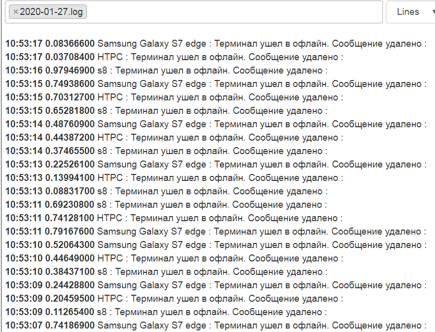

Приветствую.
Есть некоторые проблемы, заметил часто вызывается метод MessageError, всавил туда
DebMes($params["NAME"].' : '.$params["ERROR"].' : '.$params["MESSAGE"]);
и наблюдал такую картину
эти терминалы добавляются автоматически, и не настроены
если их удалить, то ошибки исчезают но терминалы создаются снова без привязки к обьектам, а если перезагрузить сервер все эти терминалы привязываются к обьектам и опять спамит ошибками.
