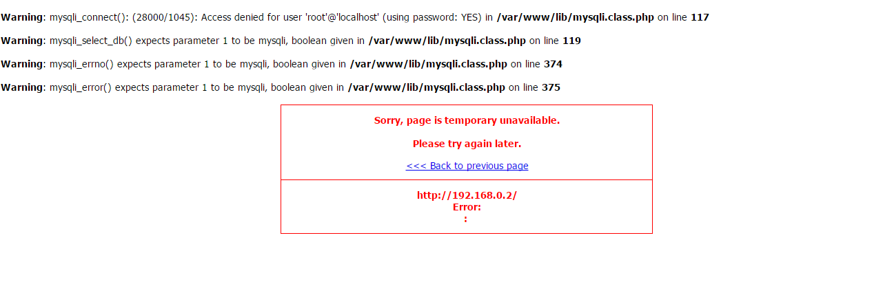

неужели никто и никогда на Pi2 не менял пароль в /phpmyadmin ?
Пароль через веб на /phpmyadmin и config.php меняю и все работает до первой перезагрузки.
а потом вот это
после смены пароля.png (24.06 КБ) 12403 просмотра
захожу на /phpmyadmin и ввожу стандартный rootpsw, меняю пароль на новый (в config.php который) и все нормально становится... до следующей перезагрузки.
никакие права на папки не трогал, все как на скаченном образе.
