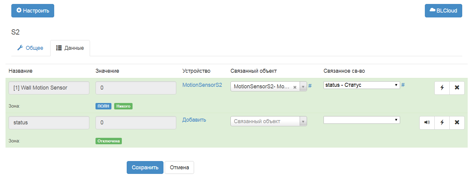

S2 выбран S1/S1c, датчик движения опрос 5 сек.
при отключенной галке он каждую минуту колбасит туда-сюда режим никого нет дома и сразу его отключает и так раз в минуту
при включенной галке вообще не хочет работать (вернее он срабатывает один раз, а далее можно бегать вокруг него обзывать земляным червяком, он спокоен как удав, эээ как-то так, сам понять не могу)
а дальше еще непонятная логика простых устройств ...
что во вторую строку?

При включенной галке должен записываться только при изменении...т е при переходе из 0 в 1 или из 1 в 0.
с галкой.PNG (30.78 КБ) 6349 просмотров
вот он сработал, режим отключил, режим никого включился, далее ему хоть фиги запоказывайся, все как на скрине выше никакой реакции
как смог, так объяснил )))
п.с. я перед ним не ходил, висело 13 минут, покурил 5 минут, смотрю уже ноль и он уже две минуты, в свойстве статус ноль висел как режим никого включился выше, как понимаю сейчас опять сработает
(никит, если нечетко донес мысль, задай наводящий вопрос)
еще один цикл
между нулями по времени в модуле висит единица, как на первом скрине, датчик не реагирует
причем интервал между нулями в св-ве и единицей в модуле, зависит от того есть ли движение перед датчиком, т.е. если движение есть интервал увеличивается и датчик мертв более продолжительное время, я так эмпирически понял
