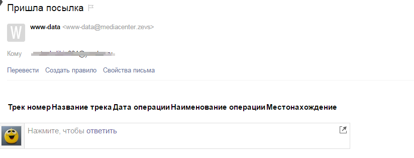

Так и не мог разобраться с функциями Sendmail и Sendmail_html. Поправил код Check_post.php под стандартную функцию mail() и заработало, но опять таки криво.Т.е. не приходят наименования посылок

Долго мучался, с пустыми письмами но нашел ошибку в коде chek_post.php
 foreach ($tracks as $track)
      $curStr = str_replace("{{TRACK_ID}}", $track['TRACK_ID'], $loopString);
      $curStr = str_replace("{{TRACK_NAME}}", $track['TRACK_NAME'], $curStr);
      $curStr = str_replace("{{OPER_DATE}}", $track['OPER_DATE'], $curStr);
      $curStr = str_replace("{{ATTRIB_NAME}}", $track['ATTRIB_NAME'], $curStr);
      $curStr = str_replace("{{OPER_POSTPLACE}}", $track['OPER_POSTPLACE'], $curStr);
      $list .= $curStr;
   $message = $header . $trackList . $footer;
   return $message;
оказалось ошибка в переменной $trackList, надо просто $list
 $message = $header . $list . $footer;
