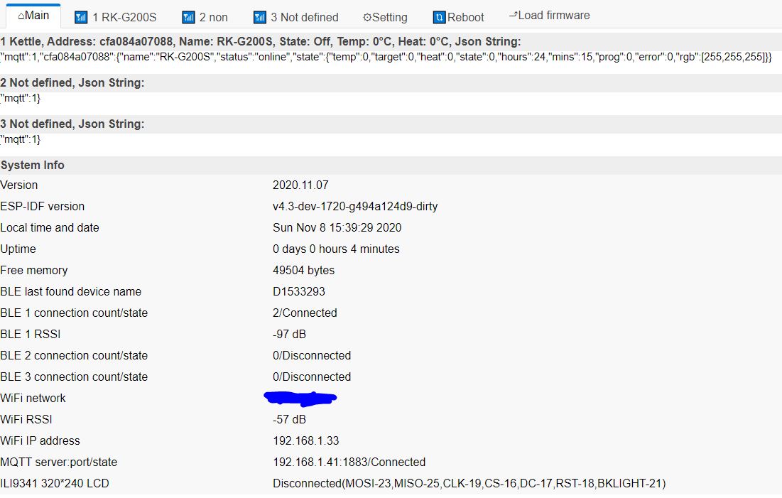

exo писал(а): Ср ноя 04, 2020 11:12 am200 раньше работал со всеми "галочками в прошивке", сейчас новый 201 работает с профилем 211. настройки 200 неправильные. мое мнение 200 201 211 имеют одинаковые настройки.
кукер тоже подключил. Вроде работает. Чуть позже адекватность реакции на команды проверю, отпишусь.
Прошился через вебморду. В ХА через дискавери залетело всё отлично. НО температура на нуле, не управляется и тд. Чайник 200.
Повторный паринг проблему не решил.
Спасибо за инфу. Профиль от 211 помог.
Товарищ alutov, со всем уважением, гляньте как время будет, может стоит просто переименовать профиль 211.
Под спойлером картинка как было.

Поправил релиз 2020.11.07. Теперь там 173, 200-old, 200 и 240 чайники. Причем 200 и 240 полностью одинаковые, просто обозначают границы. Вроде так понятнее.

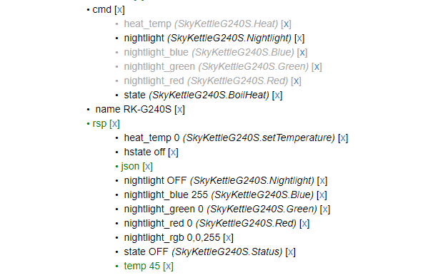

Добрый день, а можно ваш класс и объект для MDM. И видео с Алисой похоже уже удалено, интересны настройки, чтобы работало как Вы тут описываете.
Импортируйте класс
Электрочайник.7z
(4.18 КБ) 457 скачиваний
Привязка в MQTT
