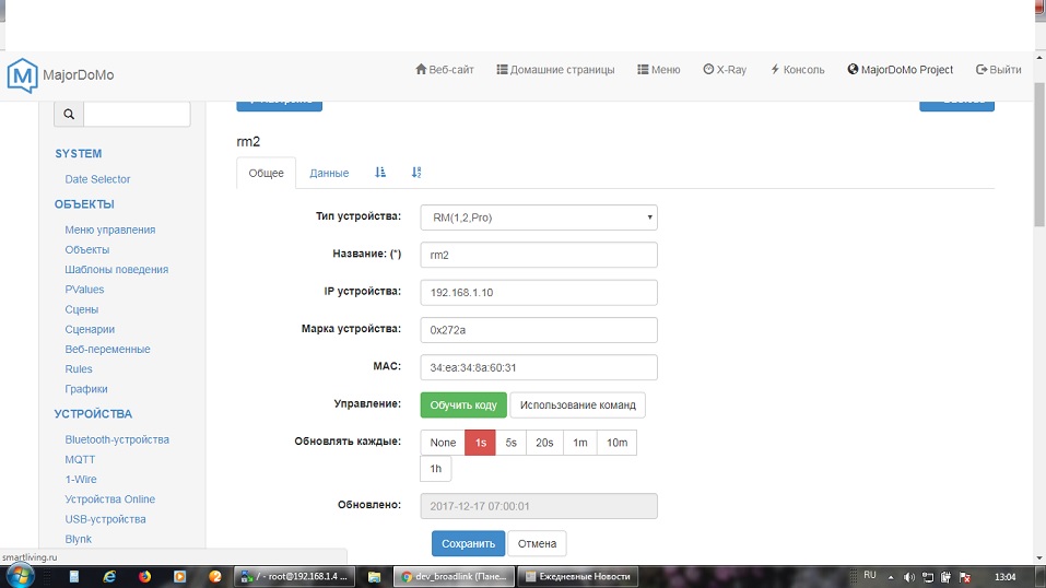

Может время запроса и ответа привышает 1 сек...я хз, если честно...говорил - 1 секунда - только на свой страх и риск)) По-этому и подсвечено красным =D...
Услуги в профиле коннект
Re: [Модуль] Broadlink
Нет, я на старой версии искусственно ставил в цикле 1с и все работало. Ладно, этот вариант тоже все ещё возможен
- nick7zmail
- Сообщения: 7573
подождем отзывов других пользователей...ибо у меня работает...если у других всё ок будет - то проблема, скорее всего, в сети.
Кстати галочка то норм работает? Со временем обновления свойств проблем нет?

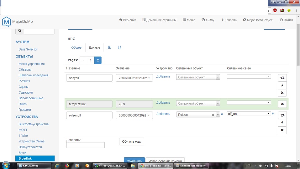

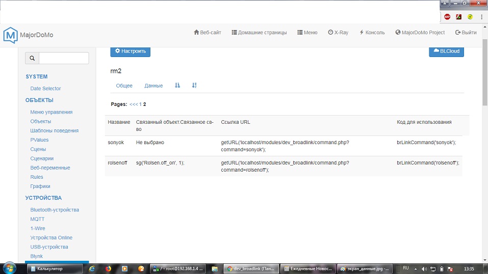

два экрана
экран с данными
и экран использование команды
экран с данными
- экран_данные.jpg (91.27 КБ) 4980 просмотров
- экран_команды.jpg (88.25 КБ) 4980 просмотров
Дак у вас команда rolsenoff называется...вы её не переименовали...её и вызывайте из скрипта...brLinkCommand('rolsenoff');
Всё там правильно пишется!
