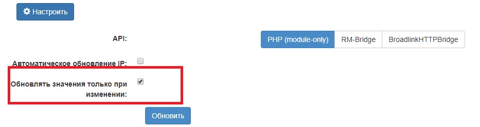

Re: [Модуль] Broadlink
Добрался я до модуля...
1) Добавил галочку в настройки, т.к. никому не понравилась моя логика, хоть я и до сих пор считаю что она правильнее))
Когда галочка установлена - модуль будет работать по старому.

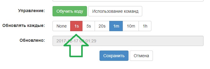

3) Добавил период обновления 1 сек. Подсветил красным, чтоб бездумно не тыкали...По прежнему рекомендую выставлять его только там, где это реально необходимо (к примеру S1).
Так же подправил немного сам алгоритм работы выбора времени (раньше работало коряво, и лишний раз переадресовывало при выборе...если устройство не было сохранено - вообще печально было, всё сбрасывалось)...теперь как обычная опция выбирается, и сохраняется по кнопке "Сохранить".

vitt76
Сообщения: 373
Сообщение vitt76 »
Круто, спасибо огромное, очень красиво и функционально стало!
Вот только 1 сек не могу сохранить, при обновлении страницы модуля сбрасывается на 5 секунд снова.
vitt76 писал(а):Круто, спасибо огромное, очень красиво и функционально стало!
Только что проверил...и на винде и на расбери работает...как вариант можно попробовать "обойти", и прямо в базу вбить)) Но по идее должно всё работать.
vitt76
Сообщения: 373
Сообщение vitt76 »
Ставлю 1 сек., сохраняю, выхожу на главную модуля, вижу там 1 сек., обновляю несколько раз страницу - и снова вижу 5 сек.
vitt76 писал(а):Ставлю 1 сек., сохраняю, выхожу на главную модуля, вижу там 1 сек., обновляю несколько раз страницу - и снова вижу 5 сек.
Не удалось повторить)) попробуй цикл остановить, поменять, потом снова запустить.
vitt76
Сообщения: 373
Сообщение vitt76 »
Ставлю в базе 1s и оно снова меняется на 5. Если каким-то чудом удается зафиксировать 1s, то устройство перестает опрашиваться, сколько не перезапускай цикл.
