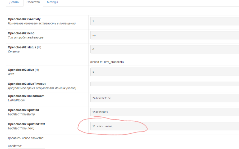

+1, это не делоHold писал(а):И что будет в свойстве .updatedText простого устройства? Постоянно "только что"?
Если да, то где взять данные времени фактического изменения статуса устройства, а не время его опроса

Понятно, но как то не логично стало (на мой взгляд) проверку "жизни" устройства привязывать к свойству "изменение статуса" при том что есть свойство напрямую отвечающее за это .alive . Почему бы не "направить" весь этот поток с опросам в это свойство. Вы меня извините, но ни логики ни целесообразности изменений, вашими предыдущими постами вы не объяснили. Жаль ...nick7zmail писал(а):будет вам время фактического переключения

Ещё раз попробую объяснить...
Вопрос номер раз..про Alive
свойство alive есть...а кто его выставлять должен? По каким параметрам?
Текущая логика простых устройств (изначально прописанная Сергеем в модуле) -
получили статус - запустили таймер на 2ое суток...обновилось свойство - сбросили таймер, он пошел заново, не обновилось свойство - датчик сдох - ставим alive 0 по таймеру.
таким образом если я не трогаю устройство более 2х дней - оно "отмирает" для системы.
вопрос номер 2
пришли мы домой...сработал датчик движения, включился свет, запустился таймер на 40 сек на отключение этого света...
Задержались в коридоре...датчик движения как бы срабатывает, но статус при этом не меняется (шлет единичку, единичка была, статус не меняется), свойство не записывается...таймер дотикал свои 40 сек и вырубил нафиг свет...всё...его даже некому включить!!! т.к. не отрабатывает метод связанный со статусом, т.к. мы всё ещё двигаемся - и статус всё ещё не меняется...
Врубится он только в том случае, когда движение прекратится (запишется 0), а потом снова начнется (запишется 1)...и снова ровно на 40 минут...таймер метод не будет сбрасывать потому что он попросту не запускается...
По логике при движении статус должен записываться постоянно, чтобы запускался метод, и в случае если он (статус) равен 1 - сбрасывать таймер, выполнять все действия, связанные с движением, и т.п.
Но раз уж вам не нравится эта логика, возможно имеет, наверное, смысл ввести галочку - обновлять статусы только при изменении...но лично я считаю - это не правильно в плане использования простых устройств...

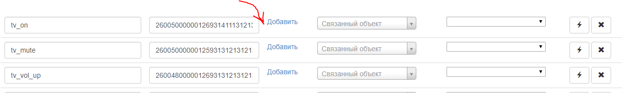

Добрый вечер, а можно добавить в таблице где выводятся данные устройства еще один столбец с кнопкой обновления (переобучения) для каждого кода? Было бы очень удобно. Можно в последнем столбце но более интуитивно было бы после столбца "Значение"

Зачем? Просто удаляете старый код, обучаете заново...зачем "переобучение" нужно?VLAKA писал(а):Добрый вечер, а можно добавить в таблице где выводятся данные устройства еще один столбец с кнопкой обновления (переобучения) для каждого кода? Было бы очень удобно. Можно в последнем столбце но более интуитивно было бы после столбца "Значение"

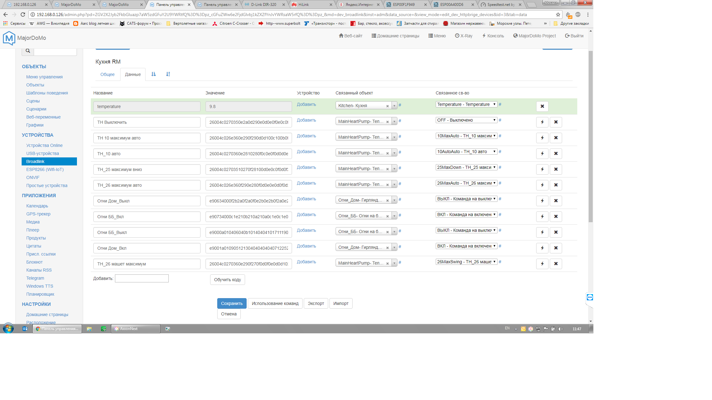

Я правильно понимаю, что если команды для RM привязаны к свойству объекта, то команда, например sg(MainHeartPump.OFF', 1) должна вызвать выполнение команды?
Второе. Есть некий метод в родительском классе. Вызов этого метода по команде callMethod("Метод") не приводит к его исполнения. Что я делаю не так?

Если будете терять кавычки и ; в конце, ничего работать и не будет

Для удобства. вот 2 примера навскидку:nick7zmail писал(а): Зачем? Просто удаляете старый код, обучаете заново...зачем "переобучение" нужно?
я поменял телевизор/кондиционер на другую модель, названия мне нужны те же самые так как функционал не менялся и эти названия уже завязаны на скрипты и тп. гораздо удобнее просто переобучить нажав на кнопку чем копировать название удалять и добавлять с тем же именем.
второй пример это когда надо массово добавить команды, используя экспорт/импорт (отдельное спасибо за него
я могу в текстовом документе/экселе набить нужных мне команд, проимпортить, и потом просто сесть с пультом и держа одной рукой мышь а другой пульт обучать уже готовые команды.
Скажем когда я обучал командам кондиционера это было постоянные прыжки между клавиатурой мышью и пультом кондиционера, а учитывая что команд было много то это очень путало.
Вобщем именно для удобства)
