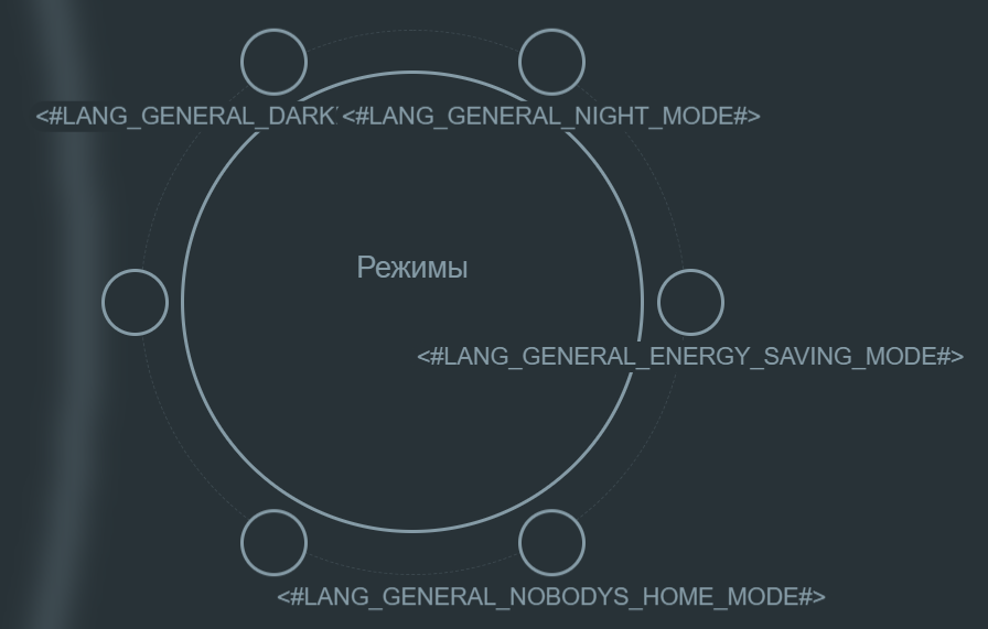

Подскажитеб переустановил МДЖ на малинке, установил модуль
и половина надписей как на картинке:
в других местах такого не замечал

В новом образе максимально всё мультиязычно (значения этих надписей берутся из словаря для активного языка). Данный модуль, скорее всего, не поддерживает это. Так что нужно перебить значения в соответствующих свойствах объектов, отвечающих за режимы.

nick7zmail писал(а): Пн авг 19, 2019 6:42 am В новом образе максимально всё мультиязычно (значения этих надписей берутся из словаря для активного языка). Данный модуль, скорее всего, не поддерживает это. Так что нужно перебить значения в соответствующих свойствах объектов, отвечающих за режимы.
Или обновить файл перевода
Re: [Модуль] DashUI. Интерфейс управления основными функциями MJD
Не, тут модуль как бы вообще не задействует движок МД. Это отдельное приложение, цепляющееся к вебсокетам, так что перевод, даже если он актуальный, скорее всего не подцепляется. Тут именно либо модуль чуть переписать, чтоб он глобальные словари системы подцеплял, либо в свойства уже на нужном языке названия вписать (второе в силах пользователя).
