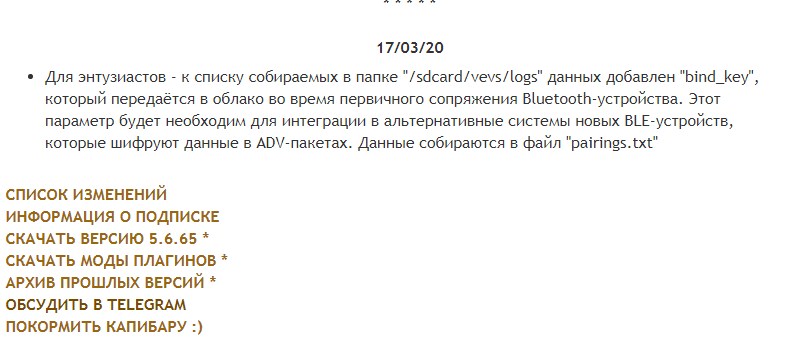

Разработчик skysilver, разъяснил . Входиш в браузеру с телефоне на сайт https://www.kapiba.ru/2017/11/mi-home.html . и качаем на телефон СКАЧАТЬ ВЕРСИЮ 5.6.67 *(сначала удалить если было уже установленное из маркета родное приложение).
и все новая версия , В Mihome нужно зайти в раздел Информация о сети нужного устройства, в котором наряду с информацией о подключении к wifi точке доступа также будет строка с токеном.

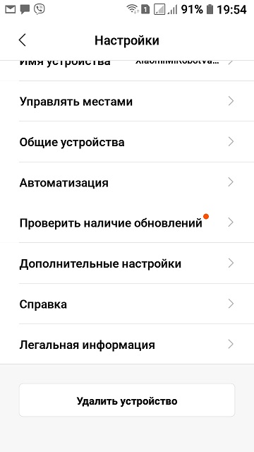

У пылесоса нету такого пункта или может я найти не могу. Все меню уже несколько раз перерыл - нету информации о сети.

У меня так, Входим в пылесос (у меня появляется карта) , в правом верхнем углу три вертикальные точки, нажимаем и ищем пункт "Дополнительные настройки" - нажимаем , появляется меню и первая строка "Информация о сети" и там имя роутера и т.д. в самом низу у меня токен (если вы конечно переустановили по новый приложение по инструкции по сообщению выше).
Странно, у меня такого пункта нету. А у тебя какой регион стоит?

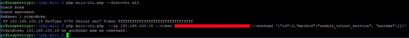

Здравствуйте!
Не могу активировать телнет в шлюзе. Шлюз находится, токен известен, посылаю команду, но устройство не отвечает:

Mio писал(а): Пн сен 07, 2020 7:49 pm Здравствуйте!
Такая же ситуация. В чём может быть проблема?

Думаю, что какая-то проблема с настройками PHP, поскольку любая попытка отправить любому устройству команду приводит к ошибке:
"Ошибка чтения из сокета [11] Resource temporarily unavailable
Устройство 172.16.0.101 не доступно или не отвечает."
Help please!

max506 писал(а): Сб окт 10, 2020 11:58 am Думаю, что какая-то проблема с настройками PHP, поскольку любая попытка отправить любому устройству команду приводит к ошибке:
В модуле Xiaomi miIO работает?
