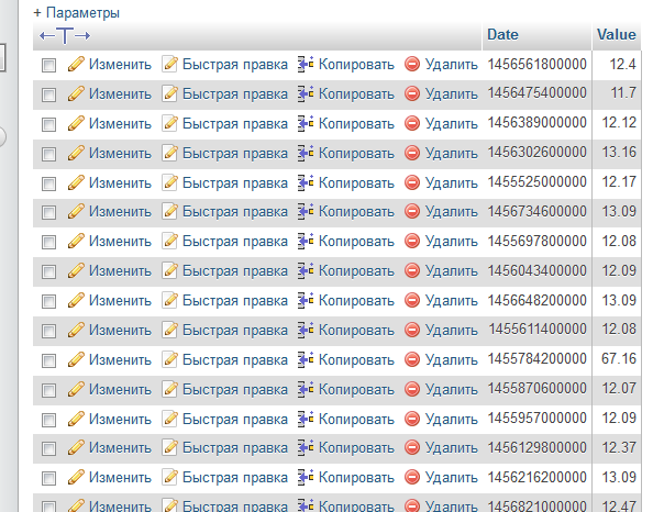

Прошу помощи с пониманием и установкой графиков Highchart. Собственно график Highstock мне прикрутить удалось. С этим я вроде помаленьку разобрался. Теперь настала очередь прикрутить к нему собственные данные, а не демонстрационные из интернета. Вот на этом я уже споткнулся. Реальных данных у меня пока нет, тренируюсь на тестовой придуманной базе данных. Не могу заставить JSON отображать данные. Вернее, даже не знаю как его запустить. Объектов то у меня нет. И набирание в адресной строке http://localhost/jsonp.php?name=OfficeRoom.Temperature мне ничего естественно не дает. Подскажите, пожалуйста, что и как переделать в jsonp.php, чтобы он мог работать с моей базой? База данных "test", таблица "water". В ней данные занесены в таком виде как на приложенном рисунке. Возможно, стоит использовать более другой формат сохранения данных?
ПОковырявшись накидал такое:
$r=mysql_query ("SELECT * FROM water");
$data='';
$data.="(["."<BR/>";
while ($row=mysql_fetch_array($r))
$data.="[";
$data.= $row['Date'].",";
$data.= $row['Value']."]".","."<BR/>";
$data.="])";
echo $data;
print json_encode($data, JSON_NUMERIC_CHECK);
На экран выводится массив так как и предписано на 15 странице данного топика.
Sturgeon
Сообщения: 36
Зарегистрирован: Вт ноя 17, 2015 5:52 pm
Re: "Живые" графики нужна помощь.
Сообщение Sturgeon »
Собственно data.php
<?php
$con = mysql_connect("localhost","root","");
if (!$con) {
  die('Could not connect: ' . mysql_error());
mysql_select_db("test", $con);
$result = mysql_query("SELECT * FROM water ORDER BY Date") or die(mysql_error());
$data = array();
while ($row = mysql_fetch_assoc($result)) {
   $data[] = array((float)$row['Date'],(float)$row['Value']);
// print it
header('Content-Type: text/javascript');
echo json_encode($data);
mysql_close($con);
код страницы

Результат
