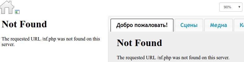

Re: Установка на Ubuntu
Приветствую!
а у меня везде пишет так
ubuntu 14.04, MD правда стоит по пути /var/www/home
AllowOverride All проверил. sudo a2enmod rewrite делал.
The requested URL /nf.php was not found on this server. AllowOverride All проверил. sudo a2enmod rewrite делал.
- nf.php.jpg (18.98 КБ) 15242 просмотра
krasnov писал(а):Приветствую!
а у меня везде пишет такubuntu 14.04, MD правда стоит по пути /var/www/homeКод: Выделить всё
Та же проблема возникла - не могу найти решения
