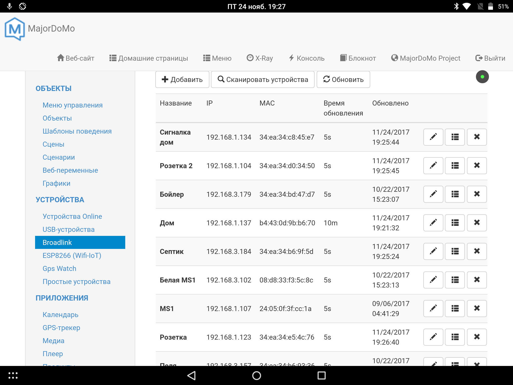

Про S2, глотающий статусы.
Установил систему начисто на винду - все статусы на месте. На апельсине глотает, смотрите, это дверь
2017-11-24 18:31:53: 1 X
2017-11-24 18:31:42: 0 X
2017-11-24 18:31:36: 1 X
2017-11-24 14:12:22: 0 X
2017-11-24 14:09:34: 0 X
на чистой и
на боевой.
Разница между системами в том, что на боевой альфа-версия и больше устройств Бродлинк. Впрочем, все остальные работают хорошо, S1 на даче проверить не могу, консервация.
Может, всё-таки какие-то будут мысли?
Что делал: все удалил и подключил заново, обновил систему, переустанавливал модуль.
vitt76
Сообщения: 373
Re: [Модуль] Broadlink
Сообщение vitt76 »
Мне кажется, я знаю в чем дело.
Как-то странно обновляется цикл модуля.
Обратите внимание на текущее время, данные обновления Сигналка Дом (S2) и розетка, например.
