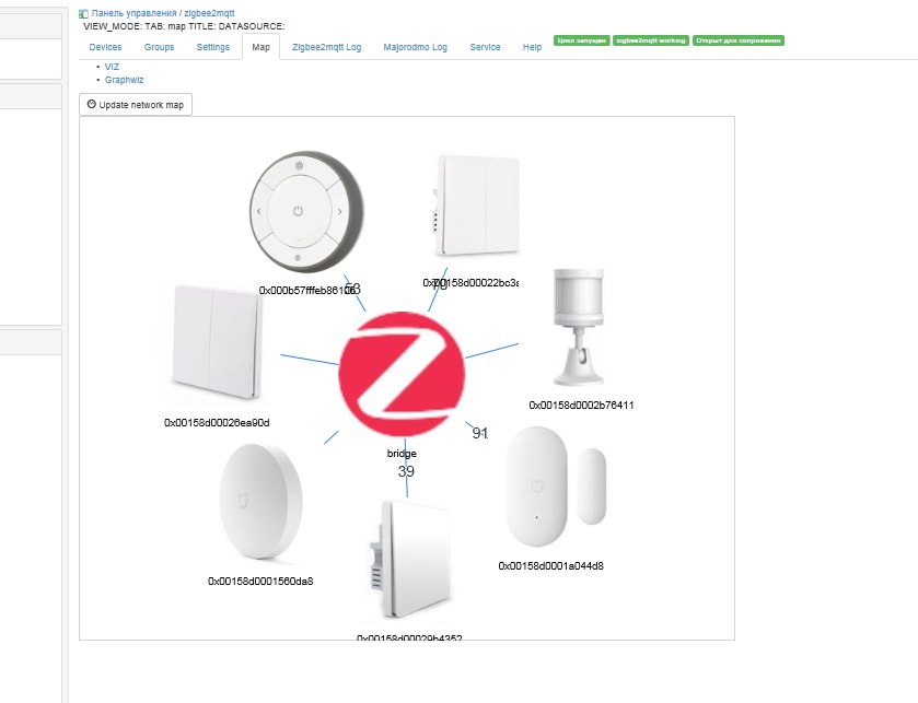

SrFatCat писал(а): Вт апр 30, 2019 2:42 pm Карту строит с ошибками.
Вот моя:
Нет связи между координатором и роутером OnOff *****7031, зато между двумя OnOff'ами 2 связи одинаковые.
В ответе z2m то, все вроде норм:
2019-4-30 14:35:35 - info: MQTT publish: topic 'zigbee2mqtt/bridge/networkmap/raw', payload '[{"ieeeAddr":"0x00158d0002e277eb","nwkAddr":18497,"lqi":170,"parent":"0x00124b001936dbe0","status":"online"},{"ieeeAddr":"0x00158d0002ec3034","nwkAddr":24305,"lqi":42,"parent":"0x00124b001936dbe0","status":"online"},{"ieeeAddr":"0x01124b001bae74d7","nwkAddr":34610,"lqi":31,"parent":"0x00124b001936dbe0","status":"offline"},{"ieeeAddr":"0x01124b001bae7031","nwkAddr":12373,"lqi":27,"parent":"0x00124b001936dbe0","status":"offline"},{"ieeeAddr":"0x00158d000309b77f","nwkAddr":11757,"lqi":170,"parent":"0x00124b001936dbe0","status":"online"},{"ieeeAddr":"0x00124b001936dbe0","nwkAddr":0,"lqi":1,"parent":"0x01124b001bae74d7","status":"online"},{"ieeeAddr":"0x01124b001bae7031","nwkAddr":12373,"lqi":45,"parent":"0x01124b001bae74d7","status":"offline"},{"ieeeAddr":"0x00124b001936dbe0","nwkAddr":0,"lqi":1,"parent":"0x01124b001bae7031","status":"online"},{"ieeeAddr":"0x00158d0002e277eb","nwkAddr":18497,"lqi":18,"parent":"0x01124b001bae7031","status":"online"},{"ieeeAddr":"0x00158d000309b77f","nwkAddr":11757,"lqi":70,"parent":"0x01124b001bae7031","status":"online"},{"ieeeAddr":"0x01124b001bae74d7","nwkAddr":34610,"lqi":48,"parent":"0x01124b001bae7031","status":"offline"}]'

directman66 писал(а): Ср май 01, 2019 10:33 pm Это означает, что одно из устройств ONOFF выступает в роли роутера. Это нормальная ситуация.
С точки зрения zigbee сети - ситуация нормальная. С точки зрения схемы - на мой взгляд, должна быть связь между роутером и координатором, а ее нет. Хотя в raw ответе от сети - есть
Пока картой не занимаюсь. Давайте отладим основной функционал.

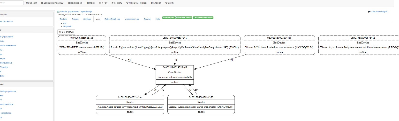

Добавлена визуализация карты в формате graphviz.
Просьба отписаться о работе.
SrFatCat
Сообщения: 146
Зарегистрирован: Пн янв 07, 2019 6:55 pm
Сообщение SrFatCat »
directman66 писал(а): Пн май 06, 2019 6:39 pm Добавлена визуализация карты в формате graphviz.
Работает. Но странно. Первое нажатие get graphviz реакции не возымел. Было пусто, хотя в логе ответ был.
Попереключался туда-сюда. Появилось. ОГРОМНОЕ, для незрячих. Не масштабируется.
Теперь на каждое нажатие Get... моментально рисует
Если замасштабировать то, что рисует у меня, карту и связи будет не различить.
