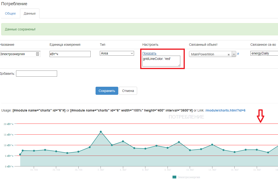

Re: Модуль Charts
а цвет шкалы, возможно в соответствии?
olehs
Сообщения: 1115
Re: Модуль Charts
Сообщение olehs »
что имеется в виду?
Это?
