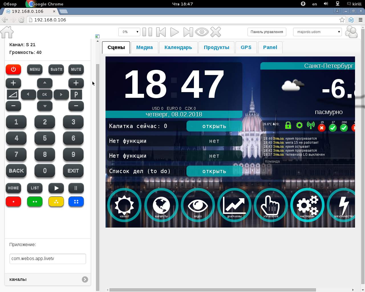

Друзья! Доделал управление телевизором через LGTV2MQTT. Работает под LINUX и Windows. Телевизор включается и выключается, полное управление как на пульте. Хочу теперь все это оформить в модуль, но никогда не делал этого. Помогайте.
Без имени5.png (576.95 КБ) 7954 просмотра
