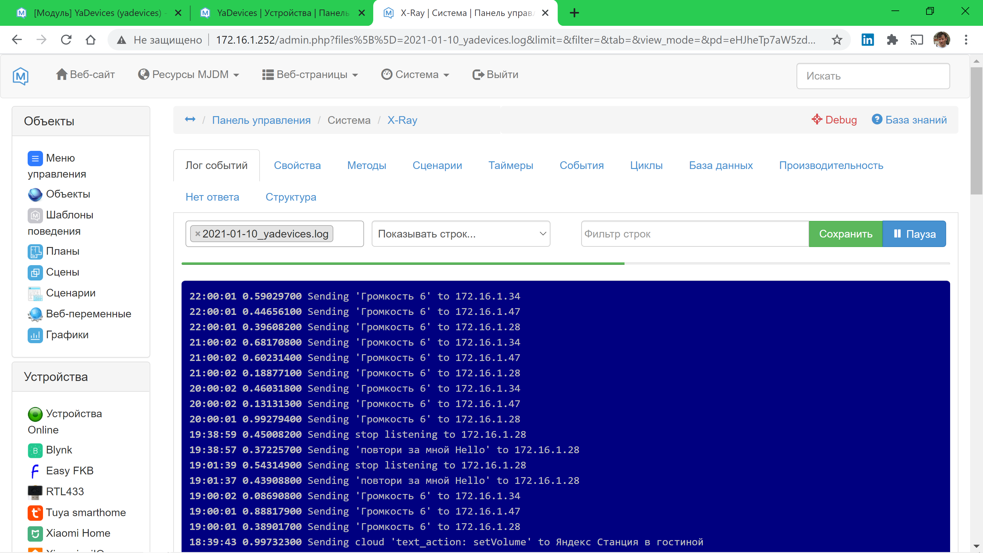

Привет.
Логи лежат здесь:
Предлагаю сделать следующее:
0. проверить, что громкость на самой колонке не выведена в 0 )))
1. убедиться, что в системе MML выставлен ниже, чем в модуле (Минимальный уровень важности сообщений)
3. Попробовать в окне Command набрать "раз-два-три" в локальном и в облачном вариантах (убедиться, что параметр "может принимать уведомления от системы" отмечен либо Локально, либо Облачно
callAPI('/api/module/yadevices','GET',array('station'=>3,'say'=>'раз-два-три')); - 3 это номер моей станции
или
callAPI('/api/module/yadevices','GET',array('station'=>3,'command'=>'повтори за мной раз-два-три'));
То, что у вас есть список девайсов и не пропадает авторизация (с чем я боролся последние две недели) уже говорит о том, что не все так плохо )))
Вот еще видео от Дивана: https://www.youtube.com/watch?v=pyYEDcb ... e=youtu.be
Сразу скажу, что сейчас авторизация проходит не совсем так... или совсем не так... во всяком случае - у меня была с этим засада )))
Удачи!
