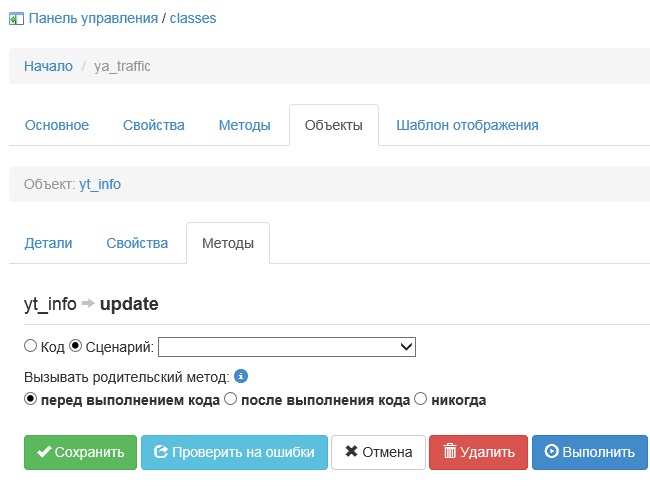

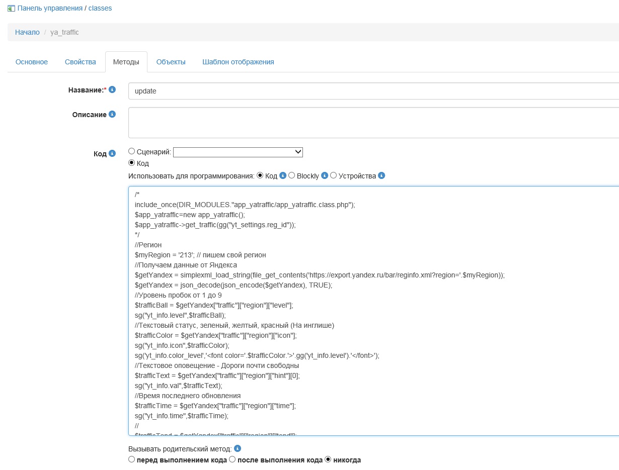

А если вручную этот метод запустить ? И у вас в нём вообще код какой-то есть ? У меня вот так (только регион поменяйте):
include_once(DIR_MODULES."app_yatraffic/app_yatraffic.class.php");
$app_yatraffic=new app_yatraffic();
$app_yatraffic->get_traffic(gg("yt_settings.reg_id"));
//Регион
$myRegion = '213'; // пишем свой регион
//Получаем данные от Яндекса
$getYandex = simplexml_load_string(file_get_contents('https://export.yandex.ru/bar/reginfo.xml?region='.$myRegion));
$getYandex = json_decode(json_encode($getYandex), TRUE);
//Уровень пробок от 1 до 9
$trafficBall = $getYandex["traffic"]["region"]["level"];
sg("yt_info.level",$trafficBall);
//Текстовый статус, зеленый, желтый, красный (На инглише)
$trafficColor = $getYandex["traffic"]["region"]["icon"];
sg("yt_info.icon",$trafficColor);
sg('yt_info.color_level','<font color='.$trafficColor.'>'.gg('yt_info.level').'</font>');
//Текстовое оповещение - Дороги почти свободны
$trafficText = $getYandex["traffic"]["region"]["hint"][0];
sg("yt_info.val",$trafficText);
//Время последнего обновления
$trafficTime = $getYandex["traffic"]["region"]["time"];
sg("yt_info.time",$trafficTime);
$trafficTend = $getYandex["traffic"]["region"]["tend"];
sg("yt_info.tend",$trafficTend);
//Название города
$trafficSity = $getYandex["region"]["title"];
sg("yt_info.city_title",$trafficSity);
Метод класса:
Метод объекта "yt_info":
