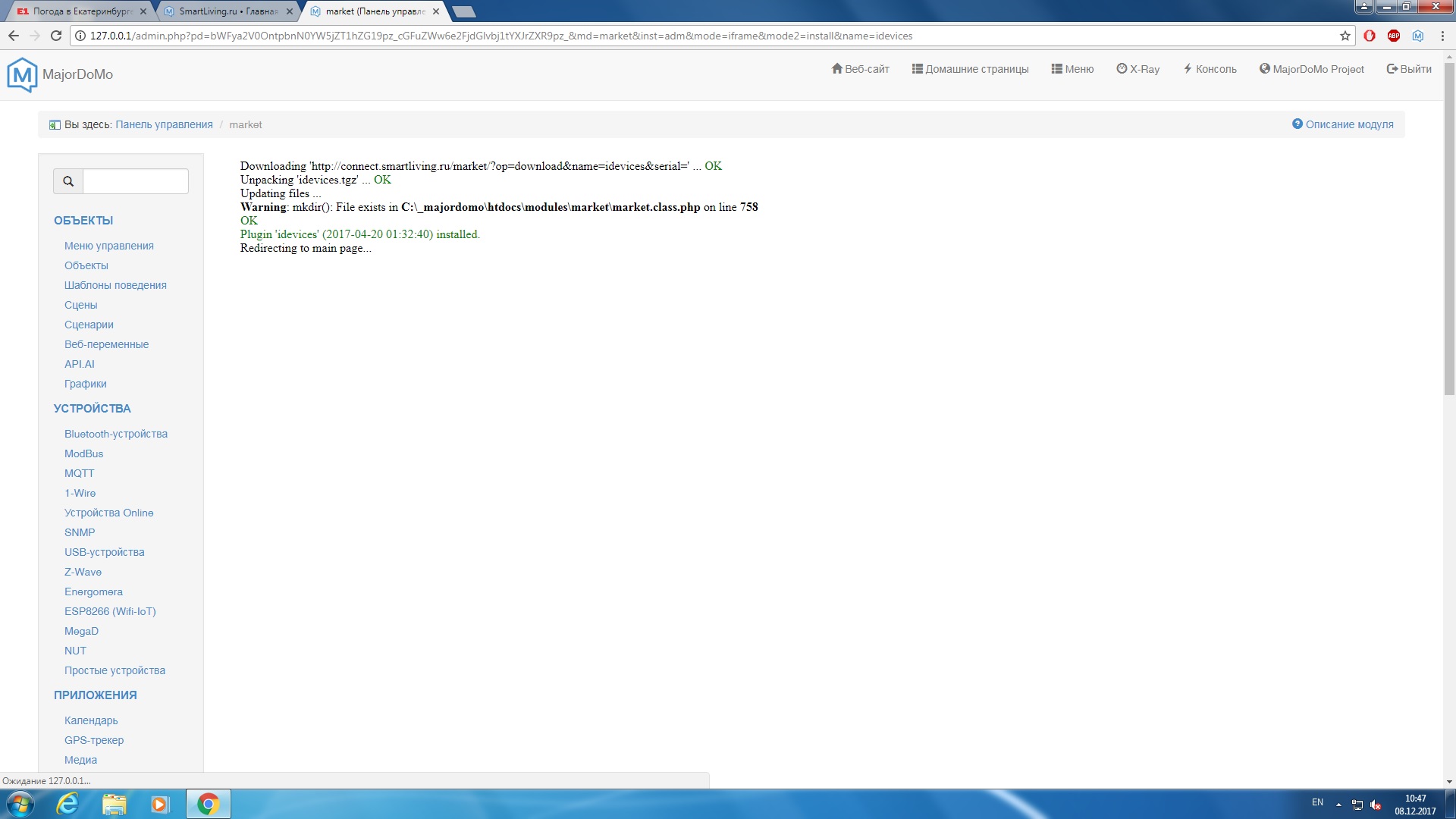

Попробовал все поставить с чистого листа. При установке модуля iDevice выдается ошибка
Ошибка MDM.jpg (197.8 КБ) 13252 просмотра
