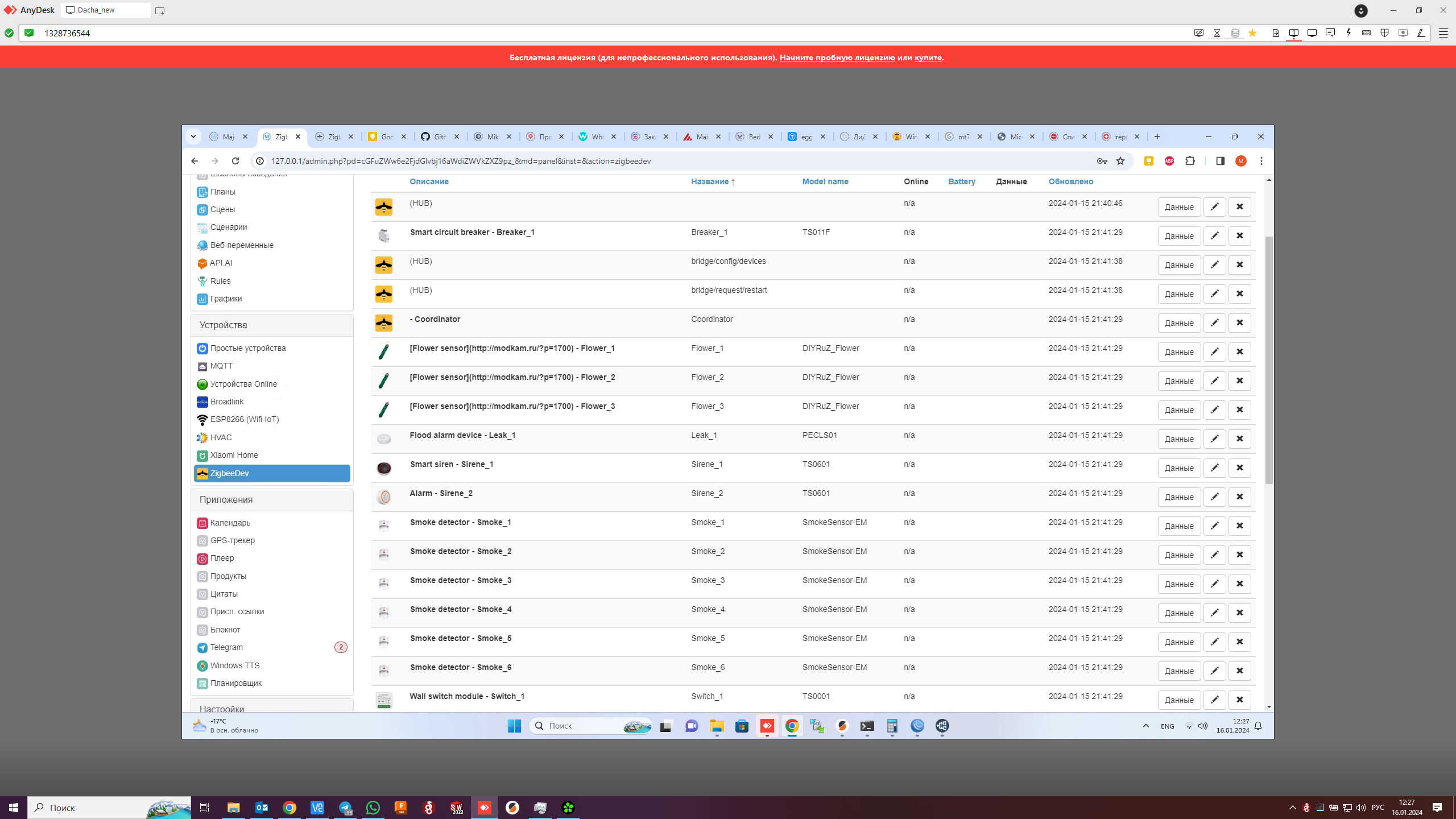

Столкнулся с багом. Имеется мастер MJD работающий под Win11. Есть "свисток" sonoff-P. Работает zigbee2mqtt. Установлен модуль zigbeedev. Устройства подтянулись.
Однако никакие свойства не подтягиваются
Но если создать простое устройство, то появляется одно свойство
Дальше ПУ можно удалить. Это одно свойства останется. Другие свойства не появляются. У многих устройств (например датчики дыма) нет возможности создать ПУ и никакие свойства не подтягиваются. При этом в модуле MQTT все устройства со всеми свойствами. Пробовал и альфа ветку. Результат аналогичный. Вопрос что делать и кто виноват?
Mikik
Сообщения: 111
Re: [Модуль] ZigbeeDev (zigbeedev)
Сообщение Mikik »
Разобрался. Дело было в том, что в полях "MQTT Имя пользователя" и "MQTT Пароль" была прописана информация и, хотя авторизации не требовалось, как-то влияло. После удаления и сохранения всё заработало, но не до конца. Если привязываю физическое устройство к автоматически создаваемому ПУ, то все методы работают. Если же привязываю к уже существующему объекту типа Relays, то от физического реле статус передаётся в виде 1 и 0 в свойства объекта класса Relays. При изменении статуса объекта состояние физического реле не происходит, т.к. оно ждёт ON или OFF, а получает 1 и 0. Напомню, что в ПУ всё работает исправно.
Mikik
Сообщения: 111
Сообщение Mikik »
Разобрался. В "Настройки (особые)" в zigbee2mqtt должен быть включён "State action". Теперь всё работает.
