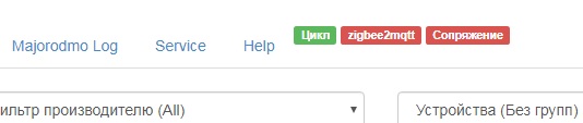

процесс обновления системы с n-ой попытки смог завершится, но после обновления одного из приложений
504 Gateway Time-out
nginx/1.10.3
какая то постоянная хня с обновлениями происходит
