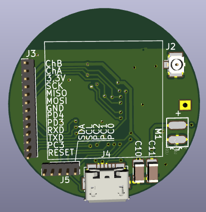

Berkseo писал(а): Пн сен 24, 2018 4:06 am Сразу вставлю свои три копейки, 328 совсем не батарейная штука, это один момент, нрф24 довольно прожорлива это второй момент. Компенсировать все выше написанное 280 датчиком не получится([хотя датчик хорош), отсюда мое мнение(подтвержденное тестами https://www.openhardware.io/view/589/EF ... ini-sensor ) что cr2032 плохой выбор. Как перевалит расход батарейки за 50% получите ребут устройства при отправке данных. И срок жизни на 220мА с этоми компонентами что то около полугода. Выбор стабилизатора с quiescent current 2.5μA выглядит немного расточительством))). ...Такие мысли. Понятно что девайс хочется поменьше, но тогда надо смотреть в сторону нрф52. А вообще тенденции радуют, надеюсь в майсенсорс повалит народ. Побольше бы таких разработочек.
а как Вам такой вариант: тот же диаметр 33 мм, но вместо батарейки аккумулятор 180мАч 602020 (502020, 402020) размер 20х20 мм (6,5,4 мм толщина соответственно) с контроллером заряда TP4056, с CP2102 для программирования 328 через усб порт компа?
думаю до 50 мм диаметр увеличить, тогда влезет аккум 603535 - 650мАч и можно дисплейчик наверно запихать при желании

ATmega328 переводится на встроенный генератор. Если не нужен весь обвес память и шифрование, то остается только nrf и mega. Даже стабилизатор 3.3 не нужен. Сразу от батареи.

smart_g писал(а): Сб сен 29, 2018 9:37 am ATmega328 переводится на встроенный генератор. Если не нужен весь обвес память и шифрование, то остается только nrf и mega. Даже стабилизатор 3.3 не нужен. Сразу от батареи.
при зарядке напряжение на выходе контроллера заряда TP4056 до 4.2 В, e 328 lj 5,5В, но у nrf по даташиту до 3,6В, BME280 тоже до 3,6В, остальные до 5,5

smart_g писал(а): Сб сен 29, 2018 12:38 pm Вроде изначально была батарея, а не аккумулятор. А так мега от батареи и все остальное запросто. Тем более вроде предполагалось отправлять ноды в сон. Батареи должно хватить надолго.
так с батареей то понятно, но с ней нет того, что с аккумулятором.
Подытожим.
1. Выключатель в таком виде я думаю вариант более менее окончательный.
2. универсальный сенсор d33мм на батареи и на аккумуляторе с распайкой только минимума компонентов, варианты модернизации принимаются но я думаю уже некуда.
3. под вопросом ардуина с nrf24l01+ на борту, нужна ли?
4. под вопросом универсальный сенсор d50мм, возможно в нем использовать более емкий аккумулятор и подключить spi экран или pir сенсор, хотя pir сенсор можно на d33 сделать в виде платы расширения.
5. под вопросом модуль управления реле для подключения в китайские модули реле на 8/16 портов.
6. под вопросом nrf24l01 розетка, на семисторах или реле
незнаю тут дело предпочтений, по мне так для таких простых устройств как датчик температуры батарейка выигрышнее, поставил и забыл про питание на годы. Акум на 650 конечно интересен, тк он без проблем может быстро отдать то что нужно нрф при передаче, и емкость идеальная, но это все удорожает устройство, контролер заряда, контролер usb-ttl. Меня тут в соседней теме упрекали за цену моего устройсва выше продукции Сяоми, вам бы на опенхардвар с вашими разработками
