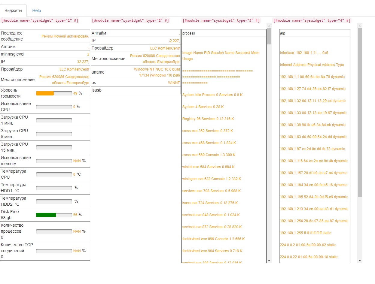

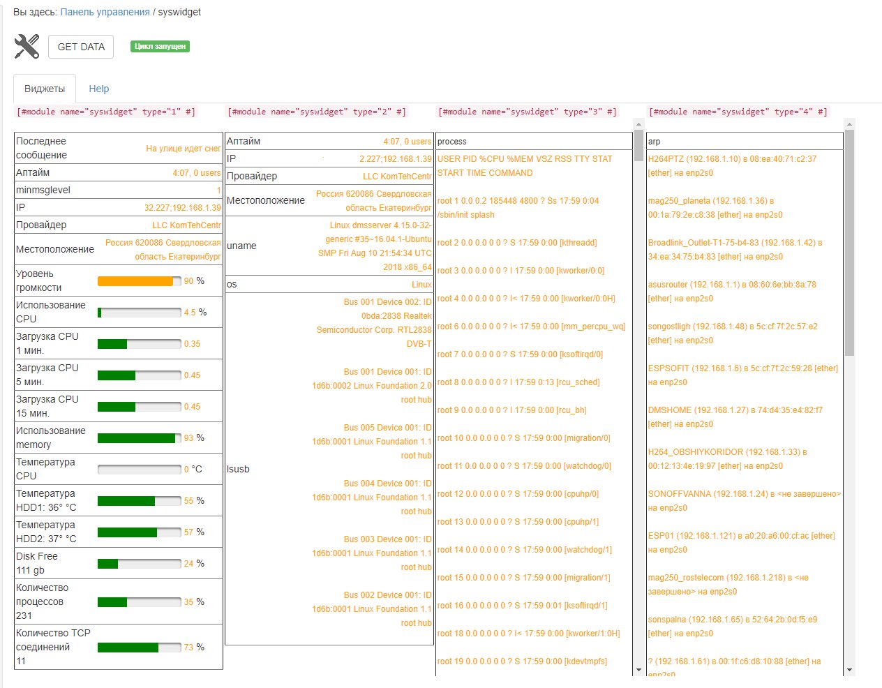

Добавлены виджеты.
Линукс:
Виндовс:
Покажите, что показывает на малине.

+ добавлено состояние s.m.a.r.t. винчестера.
Для linux:
1) должен быть установлен smartclt (sudo apt-get install smartmontools)
2) пароль sudo должен быть прописан в sudoers.
Для windows: установка доп. утилит не требуется, показывает только текущее состояние.
