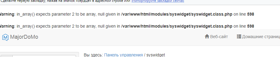

Здравствуйте.... Обновил сегодня модуль, но имею такую проблему!((
Система стоит на Raspberry Pi3+Jib,
Ошибка выпадает при нажатии на GET DATE
Температура проца не подсвечивается и пропадает

не удержался от обратного инженеринга: нашёл ошибку
<progress value="44.0
" max="80"></progress>
замени на:
<progress value="44.0" max="80"></progress>
не имеет смысла, ибо перевод каретки видимо приходит из переменной
ошибка в хтмл - поставил энтер после ковычек....
