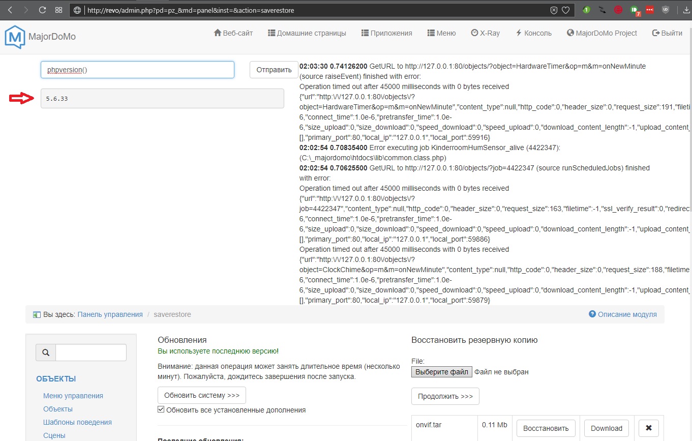

Касательно скорости то это мысли основанные сугубо на работе "тяжелых" сайтов. Но на php7 давно хотелось перейти тк многие модули МД корректнее работают на 7ке, например тот же broadlink и PostTracker

так Broadlink не работает на 7.2

olehs писал(а):так Broadlink не работает на 7.2
Работает )

:o
а как же mcrypt?
