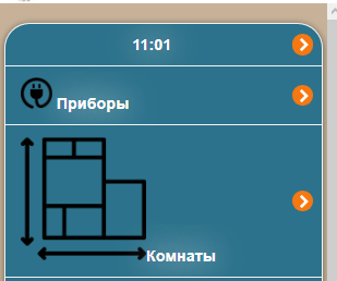

Пока придумал "костыль": вставлять иконку при помощи html тэга img
На выходе получаем такое:
