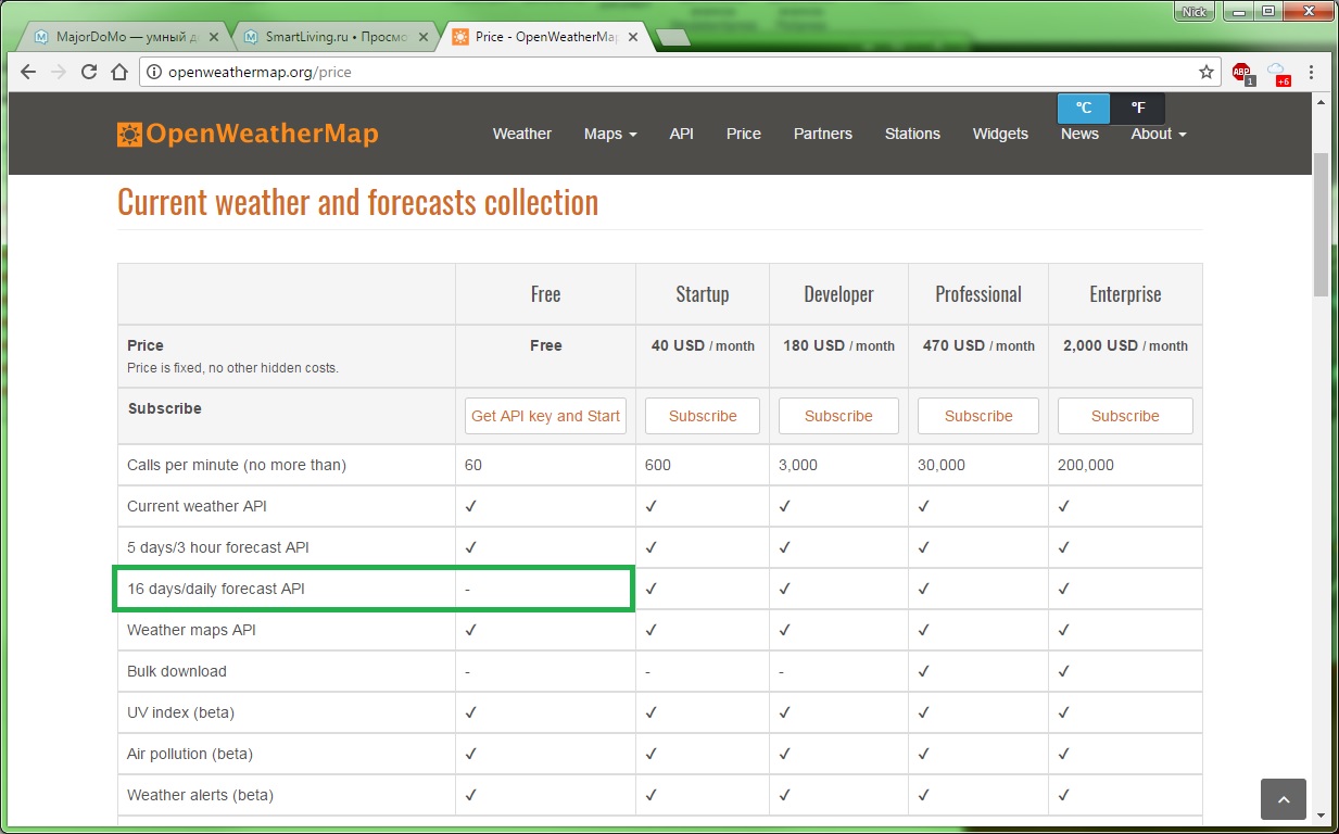

Аха...кажется я понял в чем причина отсутствия прогноза...
По ходу openweather закрыли доступ к 16-дневному прогнозу для бесплатных аккаунтов. Не понимаю тогда, почему у меня он работает...возможно потому что api-ключ старый, и выдавался - когда доступ ещё был....
Интересная ситуёвина...по ходу модуль "перелопачивать" надо...
