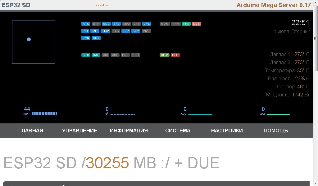

Alex писал(а): ...Я не тестировал периферию — будет возможность — поэкспериментируйте с DS18B20, nRF24 и прочим.
Пока " нормально" удалось запустить только DHT_11. Первая же проблема - в библиотеках что для DHT, что для Далласа и NRF24 идет упоминание
#include <avr/pgmspace.h>
а в драйверах на ESP32 этого нет , зато есть просто <pgmspace.h>
#ifndef _DS18B20_h_
#define _DS18B20_h_
#include <Arduino.h>
#include <inttypes.h>
//#include <avr/pgmspace.h> пришлось убрать avr/
#include <pgmspace.h>
#include <OneWire.h>
#define TEMP_ERROR -273.15f
С DHT это прокатило , а далласы чего то код их не видит. Хотя еще поиск ID не вставил - только жестко прописал для двух датчиков. На страницу то вывел , но согласно библиотеке - 273 градуса.
Короче жестокий космос . Если бы еще понимал , что я делаю..... :?:

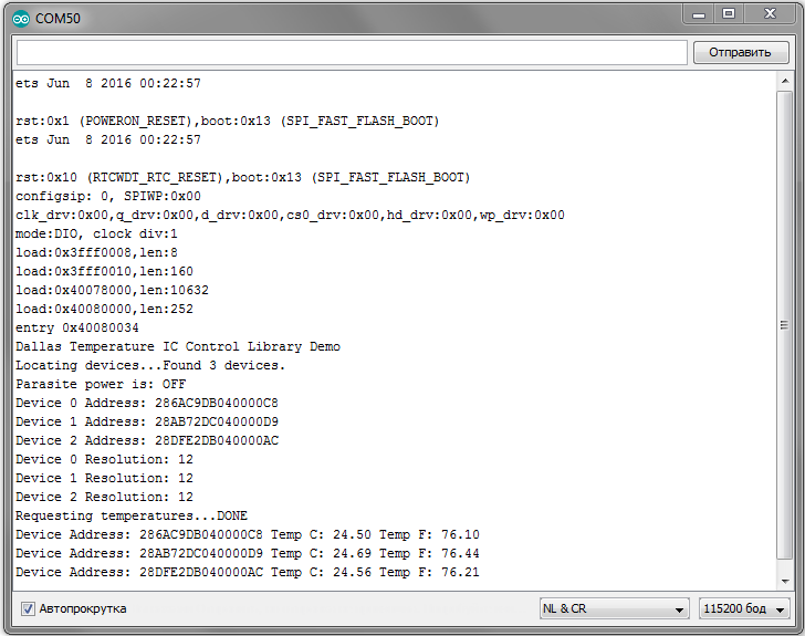

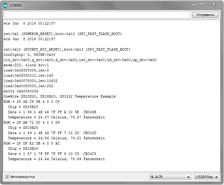

serghei писал(а):Первая же проблема - в библиотеках что для DHT, что для Далласа и NRF24 идет упоминание
Далласы работают, примеры из библиотек <OneWire.h> и <DallasTemperature.h>(в библиотеках ничего не правил)

И еще момент - на странице SD-cart показывает , что файловая система не известна.
