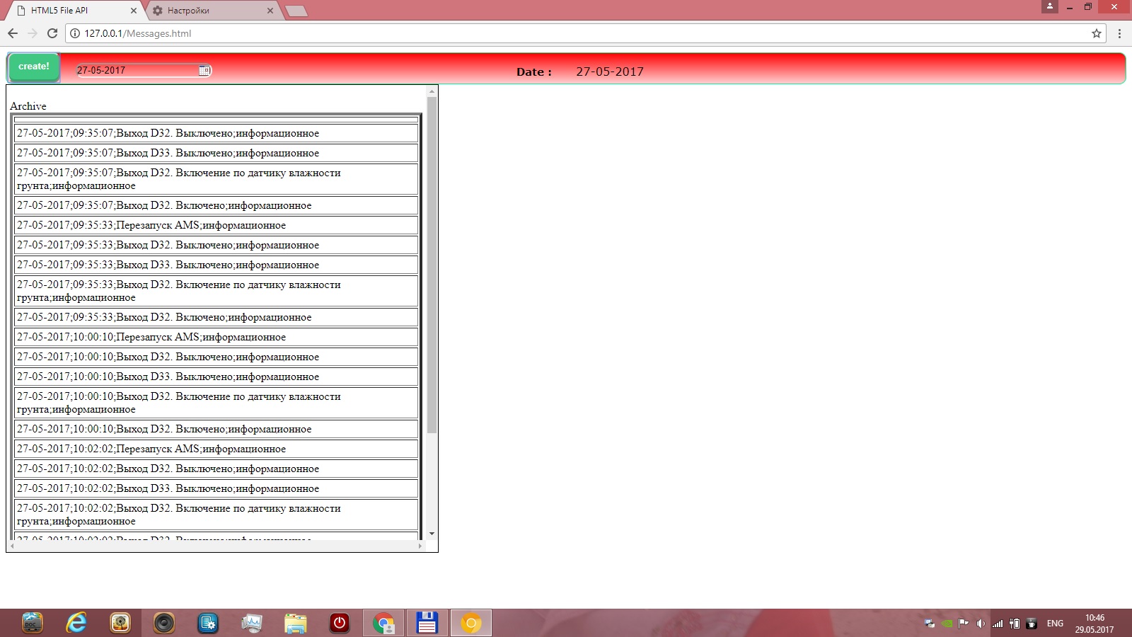

Яркость убирается фоновой картинкой. Сейчас главное придумать как ограничить вывод лога в область экрана ,допустим 600 х 400 пикселей с прокруткой. А то он сейчас тупо растет вниз. Нашел многостраничный вариант на 10 -20 записей, но на PHP.
Длинный текстовый файл без проблем вставляется , а вот *.csv не катит...

Самое то ! Вот только рамки тяжеловато смотрятся. Проверить смогу через пару дней. И в коде лучше предусмотреть прозрачный фон для лога ( ну или где это все поменять ).
И Alexsis_76, прячь картинки под спойлер - на планшете не могу читать сообщения из-за очень мелкого шрифта. Нет стекла и не могу увеличить масштаб ((.

пока на больничном можно поэкспериментировать,еще один
есть анимация
при нажатии на кнопку плавно появляется
при нажатии на другую так же исчезает.на скрине изображен процесс исчезания
файлы которые надо заменить
html-fileapi-master.7z
(1.73 КБ) 432 скачивания
оформление регулируется в файле style.css
размеры привязаны к размерам рабочей области монитора поэтому на разных мониторах будет выглядеть по разному

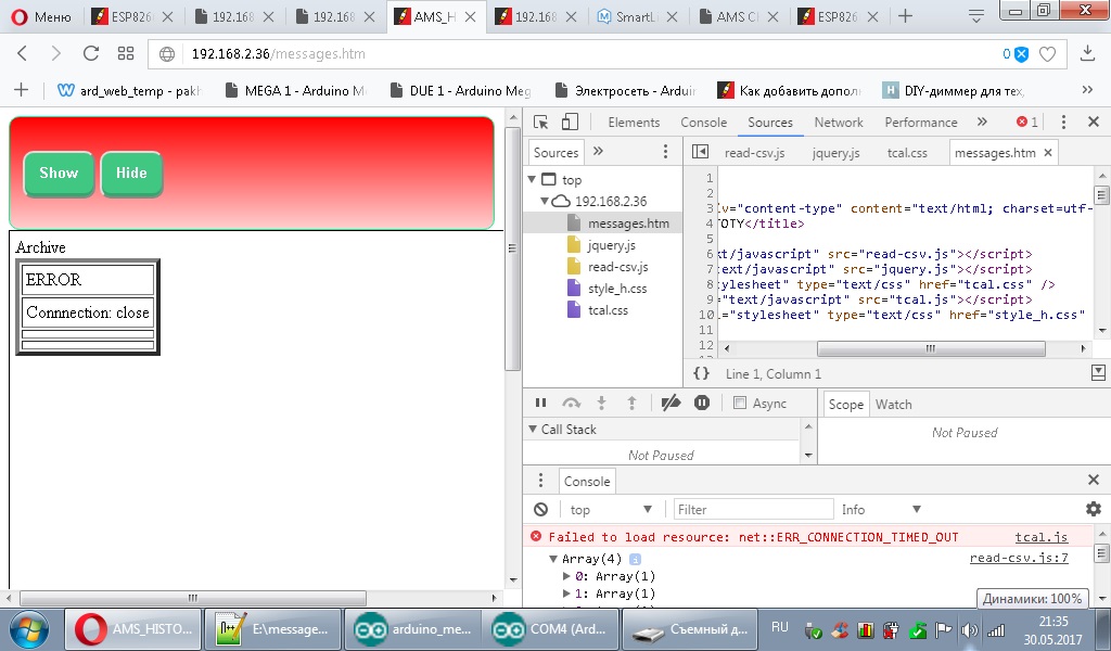

Код еще не заливал . Сегодня событий не было и при попытке открыть файл получил " Error. Connectoin: close ". Если быть не в курсе , то можно испугаться. А нельзя вместо этого сделать надпись - Нет событий , соединение закрыто ?. И похоже каждый день создается новый файл.

Alexsis_76 , посмотри внимательно свой последний код. Кажется не хватает закрывающего Diva <div id="bor"> . Картинка не полностью грузится ( нет календаря ) , хотя браузер молчит .
<body>
<div id="bor"> // нет закрывающего дива
 <h3>
 <div id="title">Date : </div>
 </h3>
 <div><input type="text" name="date" class="tcal" value="" /></div     //  скобку не вставил
         <form>
                <button type='button' onclick="Get()">Show</button>
                <button id="button_1">Hide</button>
        </form>
  <div id="time">00-00-00</div>
  </div>
  <div class="layer">
  <div id="output"></div>
  </div>
  <br>
  <footer>
  </footer>
 <script>
  function Get(){
     var value = $('.tcal').val();
     $('#time').text(value);
    jQuery.get(value+'.csv', function(data,status) {
       $( ".layer" ).animate({
                opacity: 1
            }, 2000, function() {
       data =processData(data);
 $("#button_1").click(function(){
      $(".layer").animate({
                opacity: 0
</script>
</body>
Нашел. Скобку не вставил. И почему то календарь не вставился (((
Полную версию можешь выложить ?
