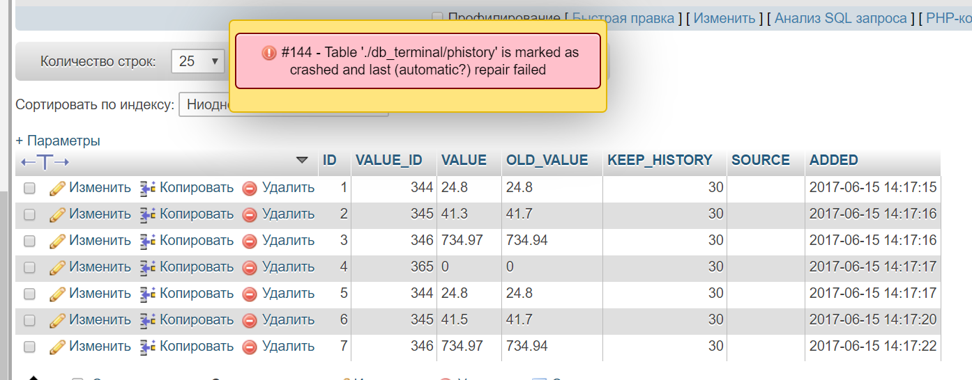

Jurich писал(а):Доброго всем дня!
Ребята, подскажите, что делать???
Вложение 115.png больше недоступно
phistory.rar
(823 байт) 426 скачиваний
вот вам таблица , розпакуйте и сделайте импорт в базу, или свою попробуйте очистить
phistory.rar
Jurich
Сообщения: 34
Зарегистрирован: Пн янв 23, 2017 8:03 pm
Re: Падает основной цикл
Сообщение Jurich »
server, спасибо вам за ответ!
Не могли бы вы подробнее (пошагово) рассказать как сделать то, что Вы посоветовали.
Я думаю не мне одному это будет полезно.
phistory не падает на пустом месте. проверьте (например модулем Optimizer), что именно туда пишет и насколько часто -- миллионов записей там не должно быть.

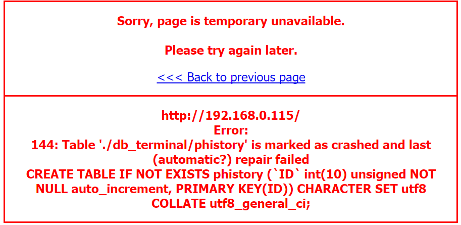

server
Сообщения: 47
Зарегистрирован: Ср окт 12, 2016 11:21 pm
Сообщение server »
Вот опять из лога
145: Table './db_terminal/jobs' is marked as crashed and should be repaired<br>CREATE TABLE IF NOT EXISTS jobs (`ID` int(10) unsigned NOT NULL auto_increment, PRIMARY KEY(ID)) CHARACTER SET utf8 COLLATE utf8_general_ci;</b></font></p></td></tr></table></body></html>sh: 1: /usr/sbin/sendmail: not found
Что-то у вас база "сыпется". С файловой системой всё ок?
