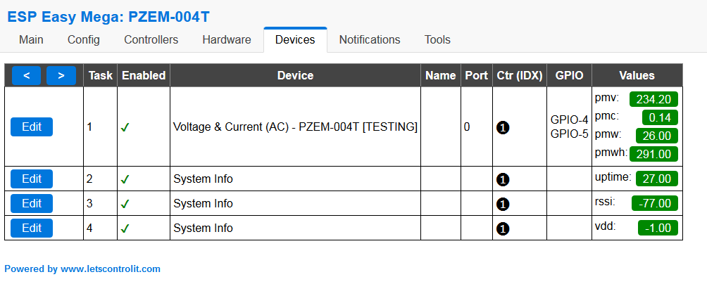

Если кому интересно прошивка esp easy c поддержкой PZEM-004T
Screenshot-2017-12-8 PZEM-004T.png (27.77 КБ) 9608 просмотров
Я не проверял, но в данной прошивке была добавлена возможность подключить несколько датчиков PZEM-004T.

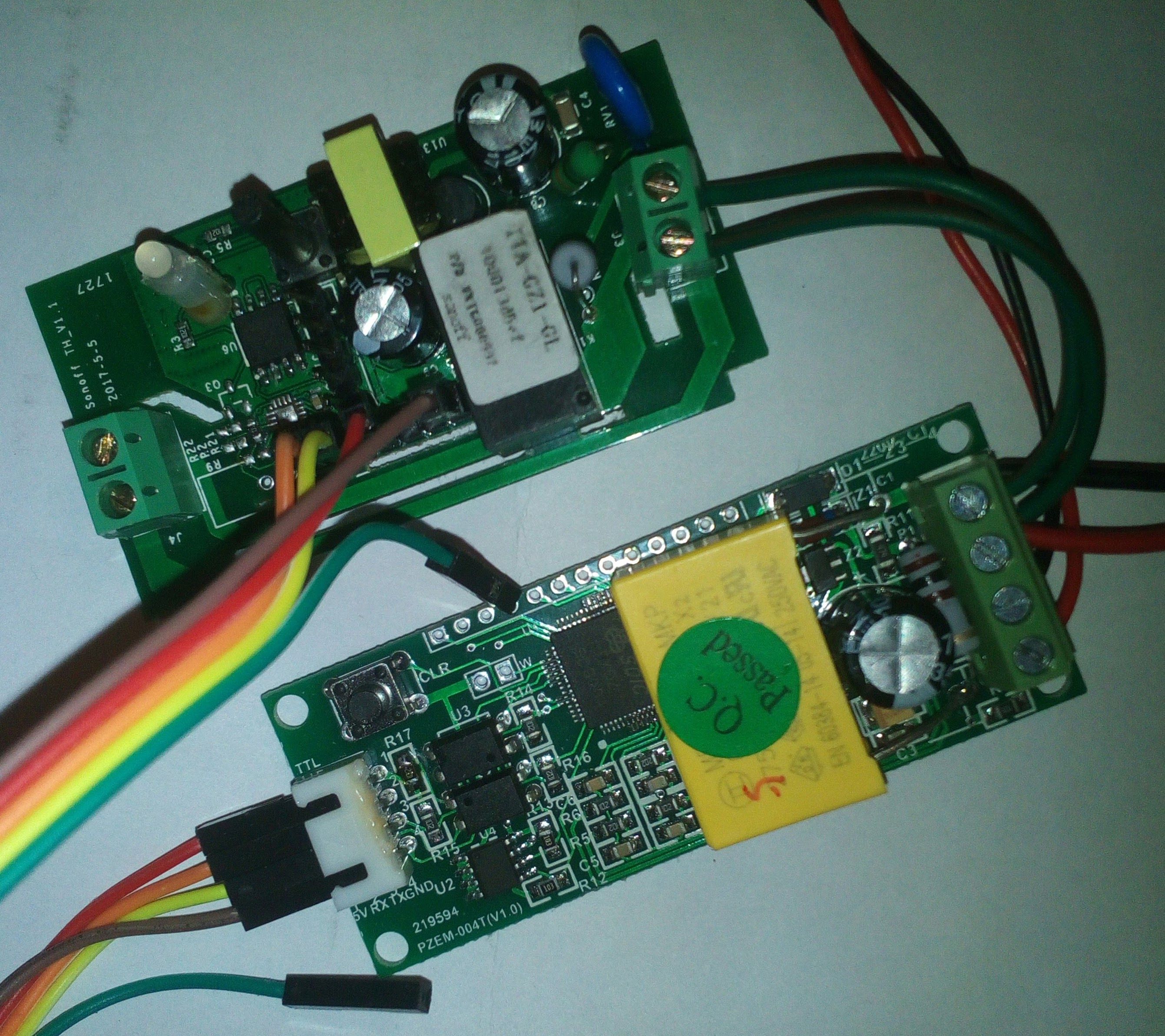

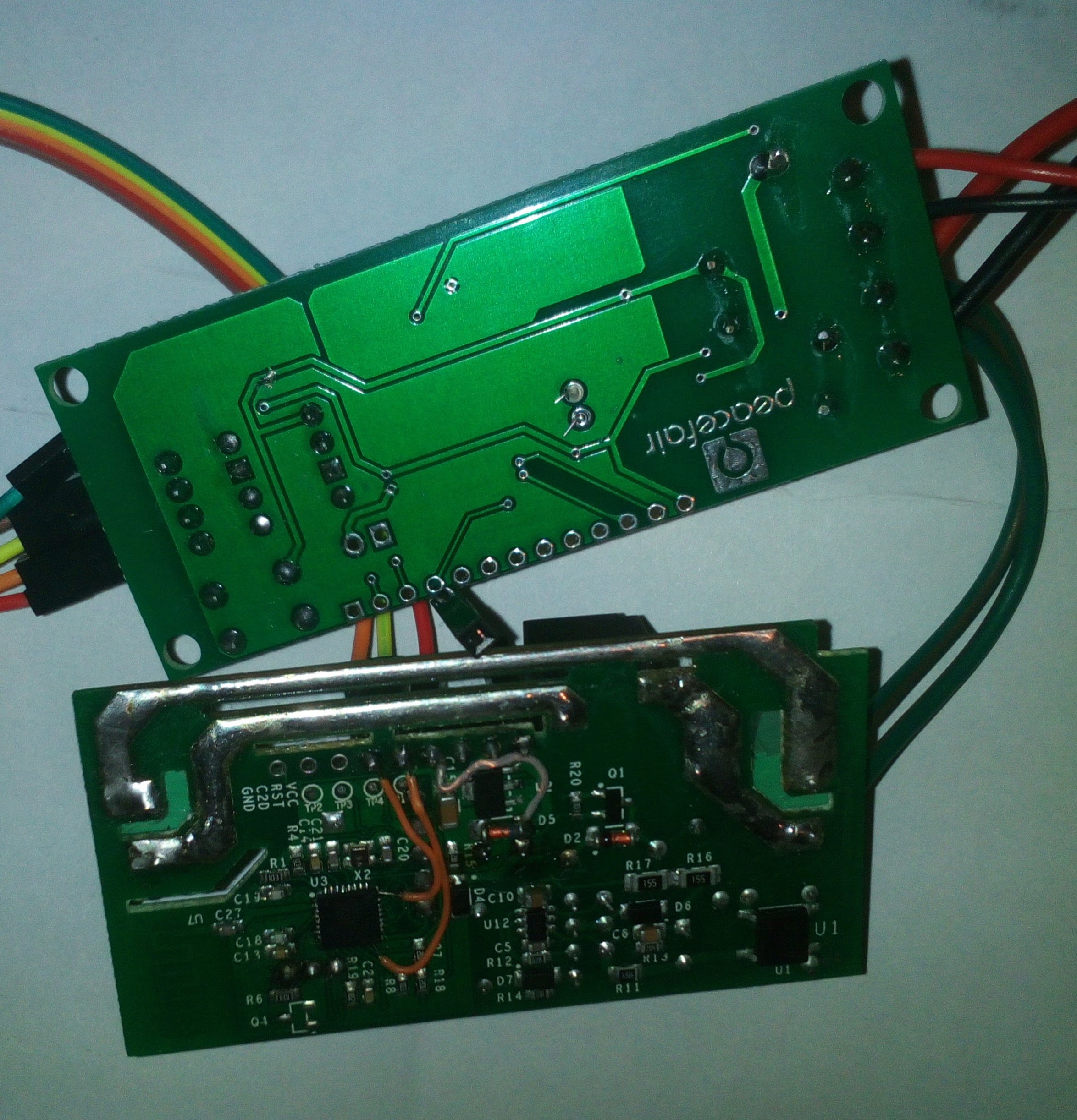

Мой датчик на базе SONOFF под спойлером , провода припаял к GPIO4 и GPIO5 и взял 5 вольт со входа стабилизатора.

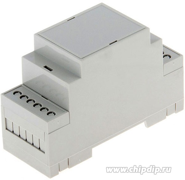

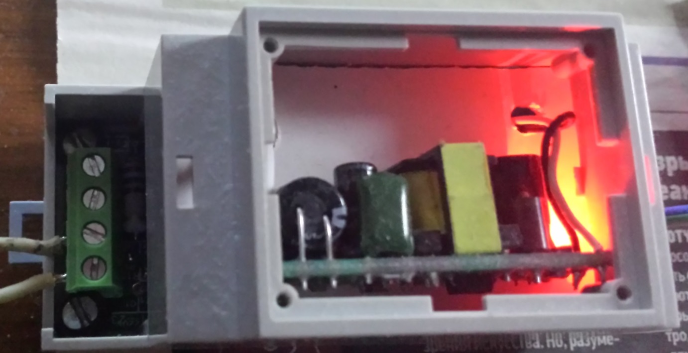

Поставил PZEM-004 в щиток вот в такой корпус:
Получилось примерно так:
Сверху лежит блок питания, под ним - PZEM, ESP стоит вне щитка. В связи с тем, что время от времени PZEM выдаёт "левые" показания
возникает вопрос: как можно отфильтровать некорректные значения и не записывать их в базу?
