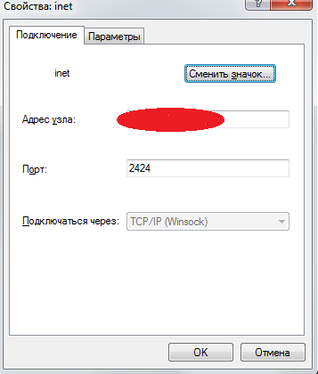

Давай всё-таки ты сделаешь порт-мэппинг, как я в привате написал, будет быстрее наверное.
Re: Модуль управления Laurent (Лоран)
Welcome!
- a3.png (29.2 КБ) 11807 просмотров
- a2.png (21.52 КБ) 11807 просмотров
- a1.png (8.87 КБ) 11807 просмотров
