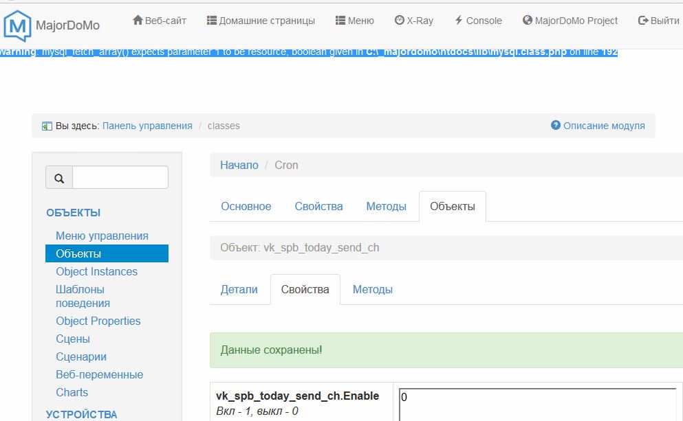

при попытке поменять свойство объекта класса Cron
Warning: mysql_fetch_array() expects parameter 1 to be resource, boolean given in C:\_majordomo\htdocs\lib\mysql.class.php on line 192

Eraser писал(а): что именно надо сделать, чтобы такое повторить?
Сложный вопрос
В паре заданий поменял повтор с 2 минут на 5 и переименовал их.
после этого пропали "следующий запуск и прошлый запуск"
перезагрузил страничку и все, модуль начал ругаться на таблицу объектов.
переставил модуль, ничего не произошло. Прокликал объекты- ничего.
Удалил объекты, вроде заработало.
сижу теперь заново события рисую

* 8 * * * - первая звездочка говорит что выполнять каждую минуту, вторая говорит что в восемь часов, вот и получается что в это правило входит 8:00 8:01 8:02 ... 8:59, нужно указать 0 8 * * *
ну и собственно такая же проблема и с правилом * */2 * * *, надо 0 */2 * * *
и еще вопрос, вы указываете * */2 * * *, * */4 * * * именно так 2 правила через запятую? не уверен что оно вообще будет работать

Спасибо за быстрый ответ!
Я пользовался примерами из первого поста:
Примеры
Каждый день в 03:15: 15 3 * * *
Каждый понедельник: 0 0 * * 1
Каждый четный час: * */2 * * *
Тоже что и выше, но расписанное полностью: * 0,2,4,6,8,10,12,14,16,18,20,22 * * *
Каждые 10 минут: */10 * * * *
Каждый будний день в 22:00: 0 22 * * 1-5
(* */2 * * *, * */4 * * * это два разных условия для разных правил - я просто думал, что загвоздка именно в /)
А ограничений на имена заданий нет?

xor писал(а):Спасибо за быстрый ответ!
Примеры
да косяк, ввел в заблуждение, поправил
