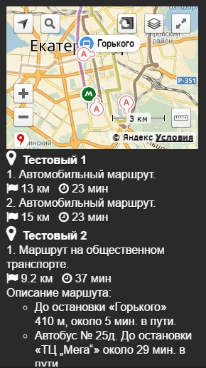

Очередное довольно таки крупное, но пока немного сыроватое обновление. Касается в основном маршрутов.
- Переход на яндекс api 2.1
- Добавлена ветка модуля для отображения "расширенных" маршрутов через функцию multiroute
А сейчас немного подробнее. Благодаря переходу на api 2.1 стала доступна функция multiroute. У нее больше возможностей в отличие от прошлой route, но она сложнее, и до конца ещё с ней не разобрался. Часть модуля, работающую на route оставил. Вызывается по прежнему:
[#module name="app_yatraffic" routes="1"#]
Она хоть и довольно примитивна, но у нее есть один (пожалуй единственный) плюс - это размер блока. Он довольно таки компактный)).

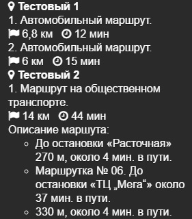

Теперь про новое. Новый блок отображения работающий на multiroute вызывается по
[#module name="app_yatraffic" routes="2"#]
Выглядит он примерно так:
В настройках появился выбор - какой маршрут строить - авто, либо общественный транспорт (на route="1" никак не влияет).
Вроде был вариант еще "пешком", но пока не нашел его в api...может мне конечно привидилось)).
Особенности - ищет все возможные маршруты, и выдаёт инфу по каждому. Для маршрутов на общественном транспорте есть текстовое описание (текст предоставлен яндексом, так что не спрашивайте почему он так пишет (в случае если что-то не так написано), не я составлял выражения))).
Так же в обнове доступна еще 1 опция - отображение карты (только с route="2").
[#module name="app_yatraffic" routes="2" map="on"#]
