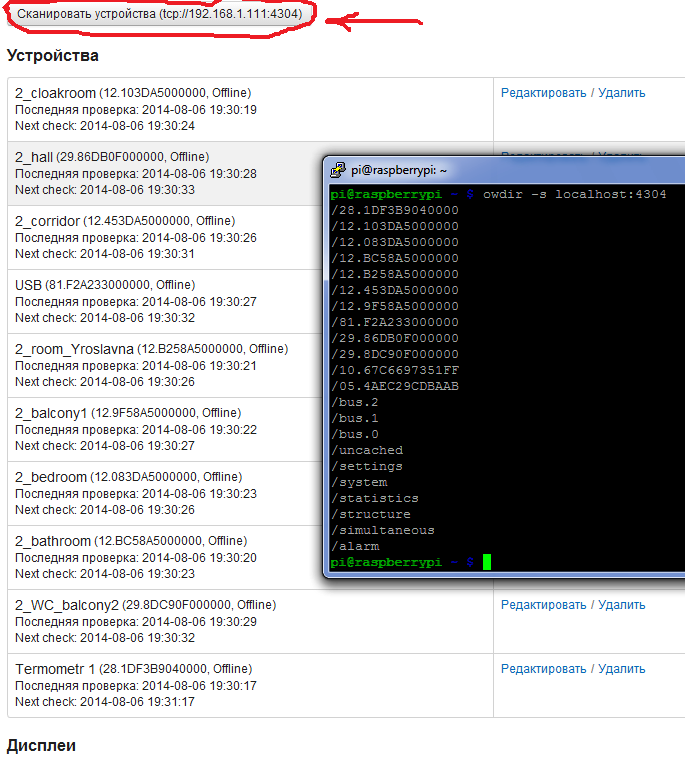

в МД настройки самих 1-wire устройств не менял после перехода на Малину!
в скане выше (в начале) видно что они Ofline! но и других при нажитии кнопки "Сканировать устройства..." не появляется если что!

дак раскоментировано всё!
там если не расоментировать то кнопка эта не появляется (выглядит по другому)!!!

Кстати по поводу сети. А из каких соображений у Вас IP 192.168.1.. обычно роутеры дают ...168.0.2-255 по крайней мере у меня так 192.160.0.40 это адрес малинки. И еще на фото все устройства определились. Нажимаем "редактировать" например 1 датчик и устанавливаем время проверки скажем 10 сек. Вроде должно все пойти. Просто я сам сначала бился, из за отсутствия знаний, по NIX,,, но потом разобрался и все работает.
Да, я еще подчеркиваю.... попробуйте с АКТИВНЫМ USB-хабом. Ток мастера приличный и потом он в "пиках" на осциллографе это видно..сильно грузит +5 в.
Так что малинка может из за этого сбоить .. да сама сеть не достаточно может получать питание .

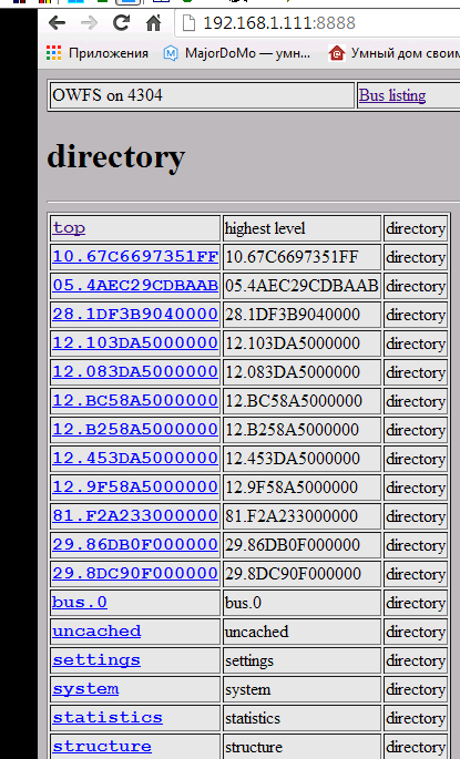

Вот я даже чего смог добиться - на компе вижу устройства даже по HTTP, в МЖД так и нет!!!!!!

пожалуйста! тут видимо дело во внешнем доступе к серверу OWFS
вот что обнаружил:
если пробовать запустить
pi@raspberrypi ~ $ sudo owhttpd -s 192.168.1.111:4304 -p 8888
то открыть на другом компе в браузере 192.168.1.111:8888 не получается - страницы нет
а если запустить так
pi@raspberrypi ~ $ sudo owhttpd -s localhost:4304 -p 8888
то всё нормально
т.е. получается из локалки raspberry не дает доступ к порту 4304
или может это роутер блокирует (но например 8888 не блокирует опять-же)
спецы в Линуксе помогите... "собака где-то здесь порылась!"
