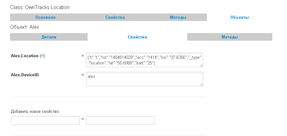

М... надо подумать, как тут лучше. Объектов как таковых нет, поэтому, как вариант, могу предложить следующее -- связать MQTT путь (к примеру "owntracks/iphone") со свойством объекта (к примеру Object1.Location) и через родительский класс (назовём его GPSDevices) повесить сценарий на обновление этого свойства такого плана:
$data=json_decode($this->getProperty('Location'));
$url='http://localhost/gps.php?latitude='.$data->lat.'&latitude='.$data->lon.'&deviceid='.$this->getProperty('DeviceId');
getURL($url,0);
Да, в классе (и в объекте) должно быть свойство LocationId -- в принципе произвольное, главное что б у каждого объекта своё.

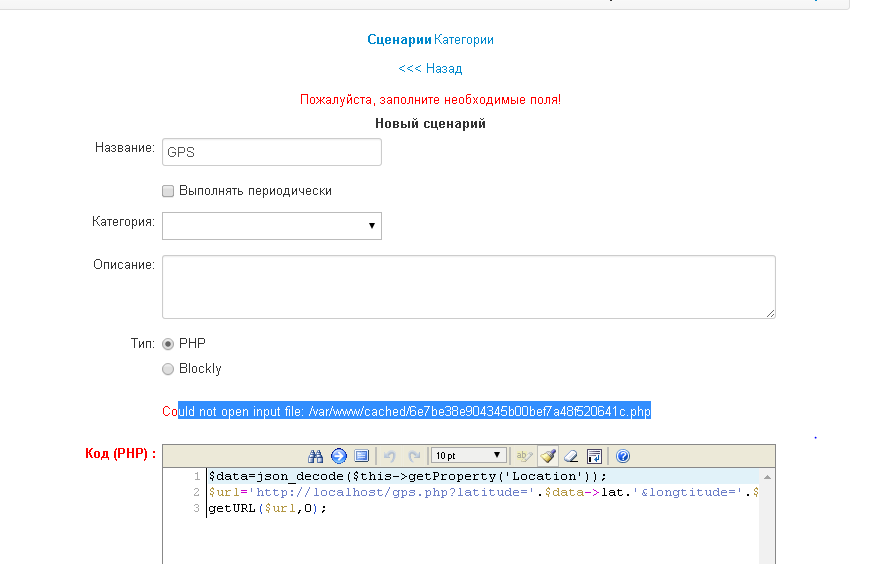

Спасибо...
Не понял что за ошибка при сохранении сценария.
Could not open input file: /var/www/cached/6e7be38e904345b00bef7a48f520641c.php
Re: Подключеие MQQT Windows
Надо проверить есть ли права на запись в /var/www/cached/ -- система туда пишет php-файл, чтобы проверить его синтаксис.

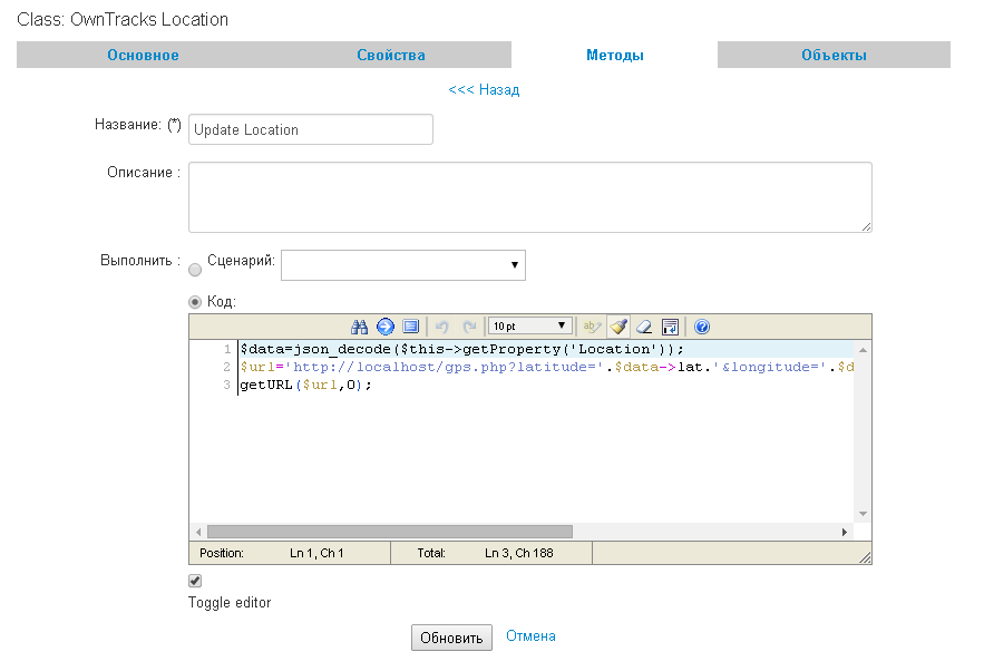

Добрый день!
Не могу настроить обновление
Создал класс
Что нужно указывать на нижестоящем рисунке (Метод при обновлении или сценарий)?
Если запускаю сценарий данные обноляются, автоматически при изменения значения -нет.
