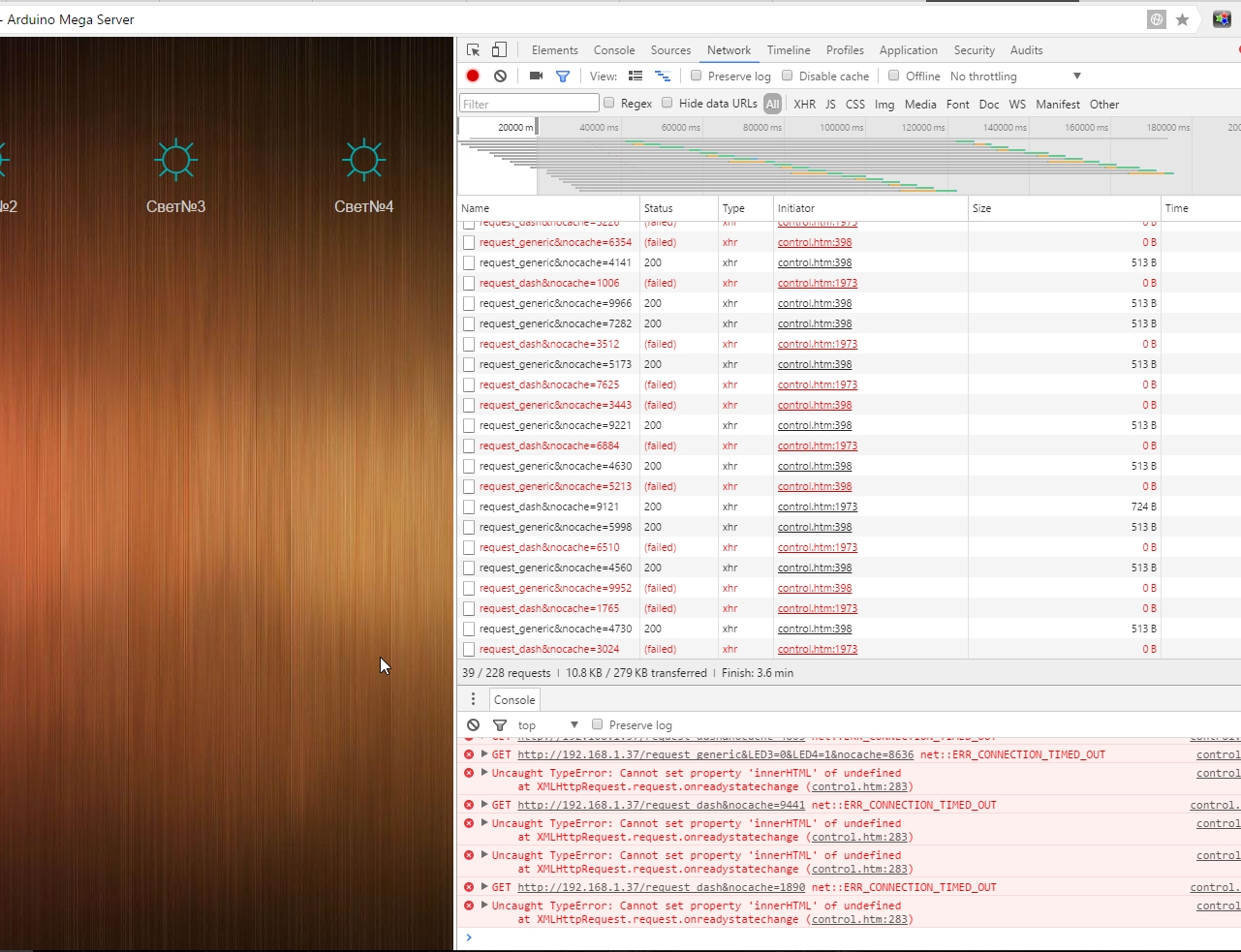

Но...
Скриншот 13-02-2017 174424.jpg (476.15 КБ) 10543 просмотра
Как понимаете, ничего с моим реле не происходит, как бы яростно я не тыкал по кнопкам.
Направьте на путь истинный. :cry:
Что я опять сделал не так? :(

Re: Arduino Mega Server
Android2i2 писал(а):
          // REL 2
          if (this.responseXML.getElementsByTagName('REL')[2].childNodes[0].nodeValue === "on") {
            document.getElementById("REL2").innerHTML = "REL 2 is ON (D12)";
            document.getElementById("REL2").innerHTML = "ON"; //  сравни с LED - ID должен быть другой
            LED3_state = 1;
          } else {
              document.getElementById("REL2").innerHTML = "REL2 is OFF (D5)"; //  Наверное  надо D(12)
              document.getElementById("REL2").innerHTML = "OFF";
              REL2_state = 0;
          // LED 4
          if (this.responseXML.getElementsByTagName('LED')[3].childNodes[0].nodeValue === "on") {
            document.getElementById("LED4").innerHTML = "LED 4 is ON (D3)";
            document.getElementById("ld3").innerHTML = "ON";
            LED4_state = 1;
          } else {
              document.getElementById("LED4").innerHTML = "LED 4 is OFF (D3)";
              document.getElementById("ld3").innerHTML = "OFF";
              LED4_state = 0;
Сравни очень внимательно ID Реле и LED . Что то напутал.

у вас парсер не работает скорей всего.

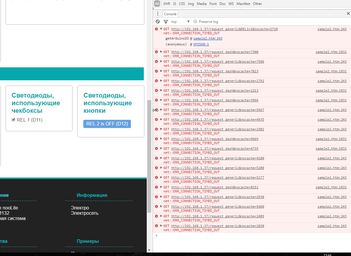

Сунул реле просто в модуль LED и на чекбоксах вроде начало всё работать.
Решил слегка переделать под box-control на кнопках и...
Скриншот 15-02-2017 173919.jpg (650.8 КБ) 10599 просмотров
Всё опять пошло как-то не так.

void parseRequest(EthernetClient cl) {

Что-то у меня подозрения, что меня хорошенечко так простебал мой компьютер.
Потому что на учебе у меня чекбоксы работали стабильно ("ТЫК" - Включил; "ТЫК" - Выключил).
А дома либо совсем не работает, либо работает с задержкой ~15сек...
Я уж все варианты перепробовал. А оказалось, что проблема не в AMS, а в моем ПК.
