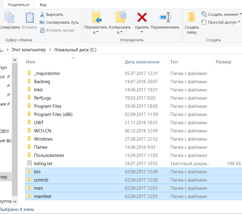

Всем привет. Пожалуйста помогите, хотел экспортировать команды из облака, авторизовался.
Список бекапов отображается, но при попытке загрузить бекап пишет
"Архив распакован в папку C:\_majordomo\htdocs/cached\broadlink\SharedData"
однако ни каких файлов по этому пути не наблюдаю (данные папки имеются, защиты от записи нет).

Re: Модуль Broadlink
Интересно...вроде ошибка должна быть, если что-то не так....
unzip установлен? Если нет - скачайте отсюда http://gnuwin32.sourceforge.net/packages/unzip.htm Binaries, распакуйте, закиньте в папку C:\windows, и попробуйте снова...
После распаковки архива (проверьте появились ли файлы) - можете нажать в интерфейсе кнопку Экспорт облачных команд, и они появятся на странице, после чего их можно будет импортировать в модуль.

nick7zmail писал(а):Binaries, распакуйте, закиньте в папку C:\windows
Я правильно Вас понял?
К сожалению это не помогло.
При нажатии на кнопку "экспорт облачных команд" возникают следующие ошибки:
Warning: file_get_contents(C:\_majordomo\htdocs/cached\broadlink\SharedData/jsonSubIr): failed to open stream: No such file or directory in C:\_majordomo\htdocs\modules\dev_broadlink\dev_broadlink_cloud.inc.php on line 73
Warning: file_get_contents(C:\_majordomo\htdocs/cached\broadlink\SharedData/jsonButton): failed to open stream: No such file or directory in C:\_majordomo\htdocs\modules\dev_broadlink\dev_broadlink_cloud.inc.php on line 74
Warning: file_get_contents(C:\_majordomo\htdocs/cached\broadlink\SharedData/jsonIrCode): failed to open stream: No such file or directory in C:\_majordomo\htdocs\modules\dev_broadlink\dev_broadlink_cloud.inc.php on line 75
Warning: Invalid argument supplied for foreach() in C:\_majordomo\htdocs\modules\dev_broadlink\dev_broadlink_cloud.inc.php on line 77
Думаю это из за того что нет необходимых файлов (C:\_majordomo\htdocs\cached\broadlink\SharedData) для экспорта.
Почти...зайдите в папку bin, и переместите оттуда unzip.exe и unzip.dll в C:\Windows. Должно после этого работать.

Переместил в корень диска C, но это не помогло.
Мне кажется проблема не в распаковке архива, а в том что его просто нет (не закачивается в папку SharedData).
